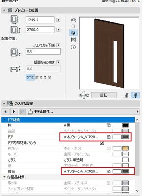

表現の上書きで添付の赤枠内の材質のものを違う材質に変更したいのですが、やり方が分かりません。
どなたか知っていらっしゃる方がいたら助かります。

@IchiMK さん
残念ながら「表現の上書き」での材質は1つしか設定するところがないので、部位ごとの設定がなく、ドア全体が1色になってしまいます。
もし何パターンか切り替えたい場合であれば、デザインオプションを使われるのはいかがでしょうか?
表現の上書きのように条件設定を組み込めないので、対象のドアが増減する場合であれば、「検索と選択」や(対象が複数で固定ならば)「選択内容」を使われて、対象を簡単に選択できるようにしておき、デザインオプションで切り替えるというのではいかがでしょうか。
