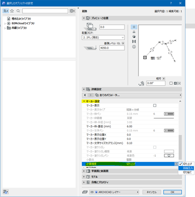

AC25を使用しています。確認申請図作成に「経路」ツールを使用したいのですが、各辺の合計距離と全体の避難距離が合いません。(それぞれで切り上げ/四捨五入/切り捨てをしている為)全体の避難距離を各辺の合計値で表示出来れば良いのですが、何か良い方法はありますでしょうか。
設定画面で避難距離は手動入力が可能ですが、重複距離はグレーアウトしたままです。重複距離も手動入力するにはどうすれば良いでしょうか。2023-09-15_16h45_03.png

「経路」のオブジェクト設定内のこちらの「計算精度」で各辺の長さについて処理設定ができます。
これは避難経路と重複距離には影響しないようです。
サポートに報告すると良さそうです。

そこを調整しても合わないときがあるんですよね、、、
