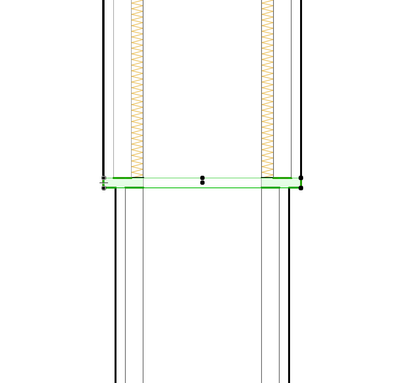

初投稿です。
初心者の為、ご教示を頂ければ助かります。
外壁側RC壁熱橋部に断熱材t15mmをL900仕込む際、段差の処理は
皆様どのように処理されているのでしょうか。
ボードはGL貼です。
どうぞよろしくお願い致します。

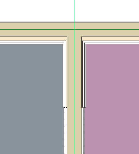

段差の小口部分に石膏ボードをまわすのであれば、柱ツールで石膏ボードの厚みX壁の厚みの柱要素を小口に張り付けると良いかと思います。(壁要素でもいいですがその場合石膏ボード同士が崩落しません)柱要素で追加する場合要素のレイヤーは柱ではなく壁のレイヤー、分類も「壁」もしくは「仕上」にしましょう。 
