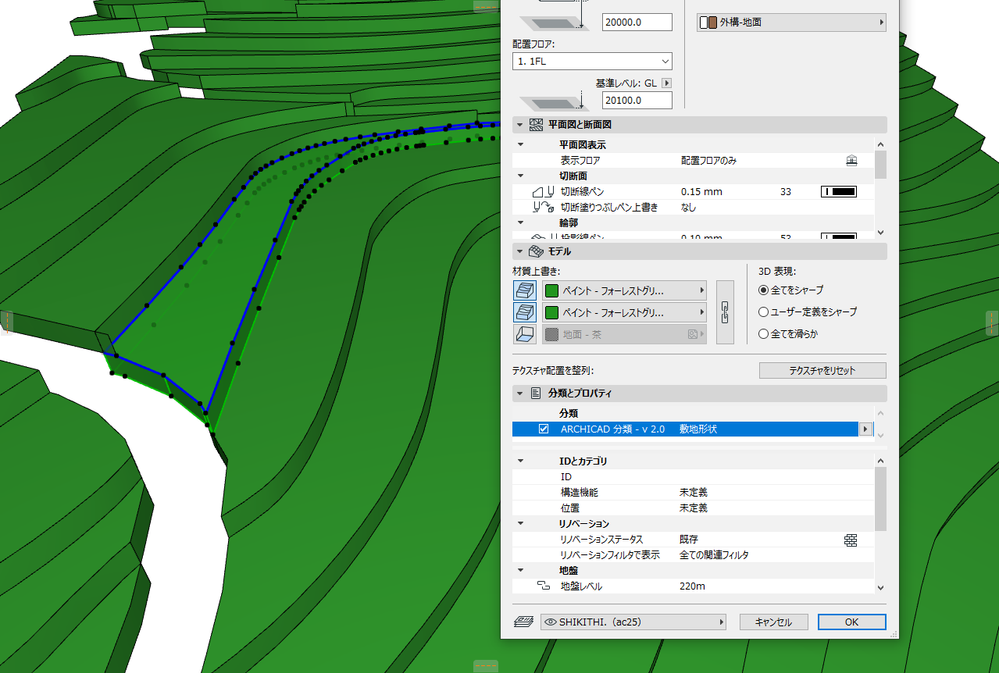

メッシュでコンタを書いています。
実際のレベルは三桁(例えば220m)ですが、モデルは20000で入力しています。
※200000を削っています。
プロパティマネージャに新規で地盤レベルをつくりました。
表記は???mでしたいです。
数式エディタを使い表記できますか?
解決済! 解決策の投稿を見る。

添付の写真だとコンタに合わせてメッシュを分けているので、
(配置したメッシュの天端のGLからの高さ)+200mを自動表示させる、とすると、
配置した対象の天端のGLからの高さ、は数式エディタのパラメータとプロパティの中の「GLからの高度」で参照できます。
ちなみにGLではなく配置フロアからの高さだと、「リンク\/配置フロアまでの高度」です。
「GLからの高度」はmm単位の計算値で、結果はm表記にしたいので、数式プロパティに
{Property:一般パラメータ/GLからの高度} + 200000 mm ) / 1000
と記入すると220という数値がでます。この時はデータタイプは「長さ」です。
さらに、結果末尾に「m」を付けたい、ということだと、
「m」は文字列なので、上記の結果を STRCALCUNIT関数で文字列に変換し、CONCAT関数で文字をくっつける、という流れかと思います。
CONCAT ( STRCALCUNIT ( ( {Property:一般パラメータ/GLからの高度} + 200000 mm ) / 1000 ), "m" )
これで完成です。
