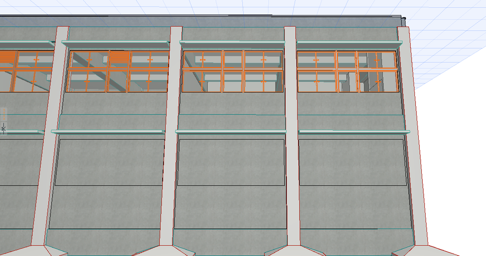

今朝ファイルを開くと写真のように壁に配置した窓が3Dで一部表示されないようになっていました。1層目の黒枠の部分です。平面図では窓は存在しています。原因が分かりません。ご教示よろしくお願いします。

リノベーションフィルタの解体に意図せず分類されていました。リノベーションフィルタ表示とのずれの問題でした。お騒がせしました。
