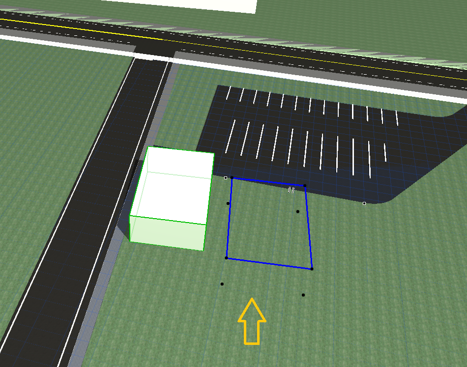

チームワークプロジェクトにおいて、平面図やモデルを動かしてもモデルが移動しません。
写真のように枠線だけが移動しモデルが立上がりません。青い枠線のところにモデルが立ち上がっていることにはなっています。
アーキキャドを再起動するとちゃんと移動します。
※単独プロジェクトの方では正常に動きました
バージョンとしてはArchiCad28です!!!!!!!!!!!!!!!!!!

Archicadのバージョンやチームワーク(BIMcloud)の種類はなんですか?
BIMcloudについては、
 ・社内のサーバを使っている(BIMcloud Basic)
 ・SSI LaboさんのようなBMAPのサービスを使っている(BIMcloud)
 ・サブスクで、BIMcloud SaaSを使っている・・・・
どんな感じでしょうか?
あと、サーバーに編集データを送受信した後(データを失わないように)に、ローカルのキャッシュデータを一回クリアしてみてください。
#次にサインインするときに初回読み込みと同じ時間かかりますが・・。

BIMcloudにつきましては、BIMcloud basicになります。
