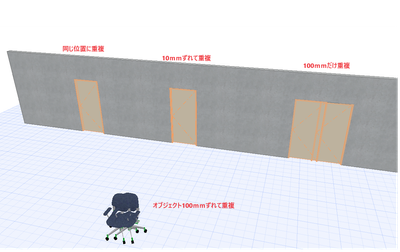

大規模のプロジェクトで建具の重複をチェックしたいと思っています。
①建具表にする際、数量がなぜか多かったりして最終的に人の目で見ているので、チェックできるコマンドやプラグインがあればご教授いただけますでしょうか。
②重複を一つにまとめるコマンドやプラグインがあればご教授いただけますでしょうか。
大規模で人の目で見ると予想以上に時間がかかってしまうので自動化できる部分だと思っています。よろしくお願いいたします。

下図のように完全に同じ位置に建具が入っている場合は重複を確認で1つを残し、削除する機能があります。
アドオンのFowardツールをインストールしてください。https://support.graphisoft.co.jp/hc/ja/articles/4404162433817-%E9%87%8D%E8%A4%87%E3%82%92%E7%A2%BA%E...
10mmずれて重複や、100mmだけ重複しているものは、デザイン>モデルチェック>干渉検出で、でそうでしたが建具は交差していないので干渉と認められず、難しそうです。
線や梁、壁などはこちらで確認できます。
https://help.graphisoft.com/AC/25/JPN/index.htm?rhcsh=1&rhnewwnd=0#t=_AC25_Help%2F030_Interaction%2F...

回答ありがとうございます。
10mm等ズレて入ってしまっている方でした。
壁や線はできるのに建具はチェックできなくて悩んでいました。
一つ一つ確認するしか現在は方法はないということですね、、
ありがとうございました。。
