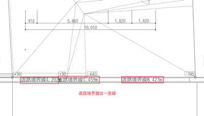

敷地マネージャーについてメッシュから作成しますが、道路境界線は直線ですが、高低差があるため敷地の高度を調整するために道路境界上にノードを追加すると、道路境界線のラベルも分割されて出力されてしまいます。(隣地境界線も同じ)
対処する方法はありますでしょうか。
自分なりには、もう一つ高低差のない敷地の情報のみのメッシュを作るという方法もあるかと思いますが、一つの敷地で完結したいです。

敷地マネージャーのメッシュですが、仕様として必ず高低差のないメッシュで登録する必要があります。
作業的には少し面倒にはなりますが、敷地マネージャー用の高低差のないメッシュを作成していただき、そちらを登録してご利用ください。よろしくお願い致します。
