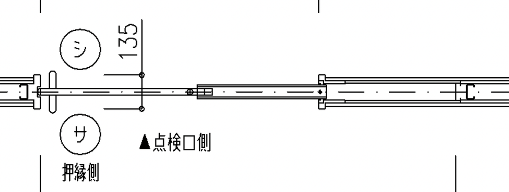

最近の医療福祉施設で多用する二重引き込みハンガードアがあるのですが、既存の建具オブジェクトに見当たりません。こういった既存オブジェクトで表現できない建具はメーカーにその都度作成してもらうしか無いのでしょうか。それともみなさんモルフなどで自作しているのでしょうか。
いずれにしても、そうすると建具一覧表に組み込まれない、キープランに符号が表示,されません。
なにかうまい解決法がご教示ください。

ナレッジセンターにオリジナルの「ドア・窓を作成する方法」と「自作のドアに建具記号をつける方法」がありますので、リンクを貼ります。
「ドア・窓を作成する方法」 → https://support.graphisoft.co.jp/hc/ja/articles/360034743333-Archicad%E3%81%A7%E3%82%AA%E3%83%AA%E3%...
「自作のドアに建具記号をつける方法」 → https://support.graphisoft.co.jp/hc/ja/articles/115003897193-%E8%87%AA%E4%BD%9C%E3%81%AE%E3%83%89%E3...
また、ARCHICAD FLASHさんのYoutubeチャンネルでも建具の作り方「モデルから平面図まで」と建具の作り方「マーカーからテクスチャ変更まで」がありますので、こちらもリンクを貼ります。
建具の作り方「モデルから平面図まで」 → https://www.youtube.com/watch?v=aATpn3LEjh4
建具の作り方「マーカーからテクスチャ変更まで」 → https://www.youtube.com/watch?v=BfQX26sE96A

返信を頂きありがとうございます。
ArchiCad初心者には少しハードルが高いですが、方法があることはわかりましたのでどこかで挑戦してみます。
ありがとうございました。
