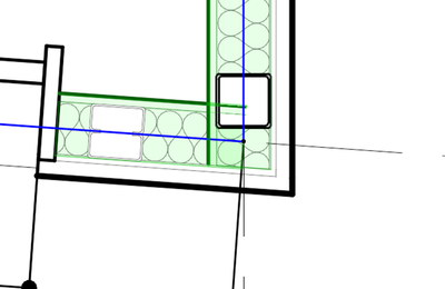

鋭角に交わる複合構造の壁が直角だと包絡するのに鋭角になると包絡しなくなる理由はわかりますか?

通常は複合構造壁を鋭角に交わらせても包絡しなくなることはありません。
ですので、お手元の現象は
①別の要因がある
②バグ
のいずれかだと考えられます。
直交して包絡している状態から、回転させて鋭角にした途端に包絡しなくなるでしょうか?
- 包絡が保たれる →①別の要因を検討して下さい。
- 包絡しなくなる →②の可能性が高いと思います。
また、他の位置で、他の複合構造を使って作り直しても同じ現象が起こるかどうかも確認されると解決の糸口になるかも知れません。
直接の解決になっていなくてすみませんが、ご確認ください。

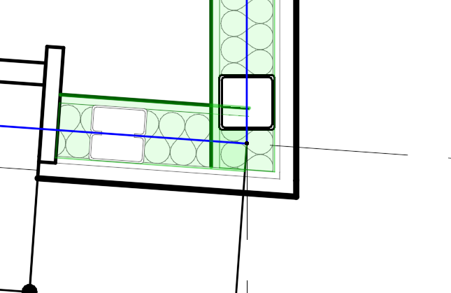

壁が重複していないか確認してみてください。
下図で選択されている2つの壁を移動させてみてちゃんと包絡するなら重複が問題だと思います。
