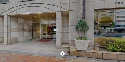

‎2023-11-28 09:08 AM
Kiyonariさんも知っていると思われる『Trimble Connect 』なら
点群もifcデーターも入れれて共有できますが、重い点群だと開かない時もあるみたいです。
『Twinmotion』上でBIMモデルと点群を重ねて『Twinmotion Cloud』で共有もできると思います。
やったことないけど!🙄
そこで、BIMモデルは入れれないけど、点群というか、点群と360°写真が重なったものを共有することはできます。
『Matterport Pro3』!! 買っちゃいました!😁
下記のリンクが管理画面とは別の他者に渡すときの共有リンクです。試してみてください。
https://my.matterport.com/show/?m=7vzfKXBQ1ax
点群と360°カメラが重なっているので共有クラウド上で寸法が図れます。
 管理画面でxyzで吐出すとArchicadで読み込めます。
また、e57で吐出すとより遠くまで点群になります。(約100m)
以上、参考になれば幸いです。

Matterport Pro3の共有リンク機能 すごいですね!
非常に軽いですし、360度写真と重なるとこんなにわかりやすいんですね。
XYZで吐き出してARCHICADインポートすると色って残るんですか?
木の部分とか剣山みたいになっちゃうのかな?って思ってたんですけど。
比較的リーズナブルで、すごい便利そうなのでほしいです。

xyzでもe57でも色は残りますよ。😊
木の部分が剣山みたいになるのは
Archicadの機能で『点群からメッシュを作成』をすると
メッシュが勝手に点と点をつなぐので剣山みたいになりますね。
ただし『点群からメッシュを作成』は細かい点群だと重すぎて
PCが固まりますので500mmドット or 1000mmドットに点群を間引いてやるので
よけい剣山みたいになりますね。
その剣山の頂点を下げるとそれらしくなりますよ。

‎2023-11-28 04:18 PM
tada様
返信いただきありがとうございます!
Trimble Connect ではWEBでのビュー共有がうまく行かず断念・・
Twinmotion Cloudでは点群は対応しておらず諦めてしまいました・・・
Trimble Connect は点群共有の際に拡張子の指定等あるのでしょうか・・??
引き続き色々試行錯誤してみます😓
Matterport Pro3、共有がすごい楽ですよね・・!
ウォークスルーでも寸法が測れるのがすごい魅力です!
