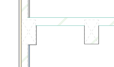

躯体部破線が表示されるRC梁の断面形状
‎2026-04-22 05:07 PM
通常は梁がスラブや躯体壁と重なっている部分の梁の輪郭破線が消えてしまいますが、表示されるように改良しました。共有いたしますので、よかったらご利用ください。
