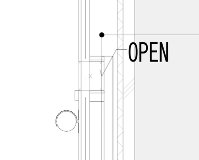

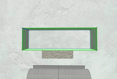

開口ツールで壁に穴をあけ、奥行きのある棚を作成しました。
展開図でその箇所を切断位置にすると複合壁の線が出てきてしまいます。
開口ツールの設定で断面塗りつぶしを背景にするなど試したのですが、うまくいきませんでした...

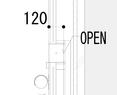

現状下記画像のように塗りつぶしを使用して、複合壁の線を隠しています。
塗りつぶしを使用せずに下図のような表現する方法はあるのでしょうか。
ご回答いただけますと大変助かります!

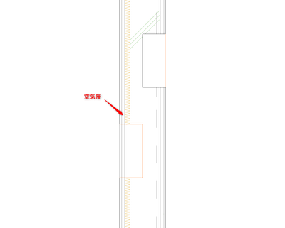

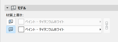

開口要素は”空洞”なので元々材質が備わっておらず、なので切り取った壁要素の切断面が表示されるということだと思います。ですが材質の上書き を使って切断面に材質を割り当てることが可能で、それにより複合構造壁の層分離線も隠すことが出来る様です。
尚、複合構造壁に「空気層」があった場合その部分には分離線が出ます。空気層は物理的に表面が存在しないので材質も割り当てられない、ということだと思います。

丁寧にご回答いただき誠にありがとうございます。
本複合構造には空気層は無かったため、
断面図については材質の上書きで複合構造の層分離線を消すことができました。
しかし展開図では消すことができませんでした。
展開図の切断位置となった場合では難しいのでしょうか...

展開図でも断面図と同様に非表示になるはずですが。。
空気層の場合表示になるのは、空気層のビルディングマテリアルに紐づいている材質「空気」の透過率に起因していて、「空気」に限らず透過率が0以外の材質が使われているビルディングマテリアルは全て層分離線が表示されるようです。
あと因みに材質の透過率の変更は、再構築と再生成 (Ctrl+Alt+Shft+R) をしないと分離線表示に反映されないようです。
