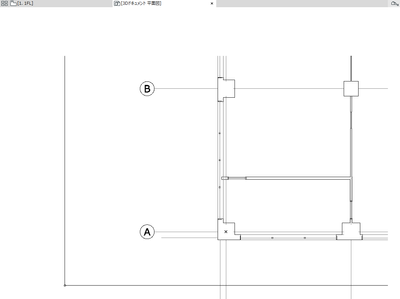

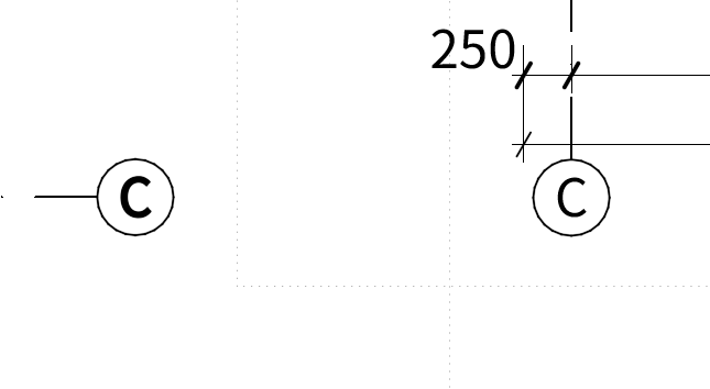

3Dドキュメント上における通り芯マーカーのフォントのサイズを平面図と揃えたい
‎2026-04-13 09:31 AM
レイアウト上での比較3Dドキュメント上でのマーカー
通り芯マーカーを3Dドキュメントで表示すると文字の部分が白抜きされ平面図の文字のサイズとズレてしまいます。
表現の上書きを用いて黒く塗りつぶしてもサイズは変わらないので比較すると違いがはっきりします。
どちらの文字サイズも揃える方法はないのでしょうか?

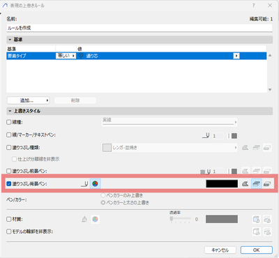

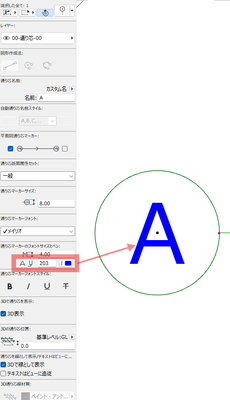

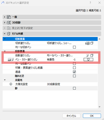

Archicad28では平面図の文字と3Dドキュメントの文字を重ねましたが同じでした。
3Dドキュメントの設定を調整して、
表現の上書きの設定をしたら、
このように3Dドキュメントでも通り芯が黒く塗れます。
下図左側は3Dドキュメント、右側は2D(平面図)です。
3Dドキュメントは文字のアウトラインにペンが割り当たっていますね。
ここの文字色の設定が3Dドキュメントの文字のアウトラインに割り当たっているようですので
ペンセットで太さを0mmにしておけば平面図と3Dドキュメントの文字の形状は一致できそうです。
