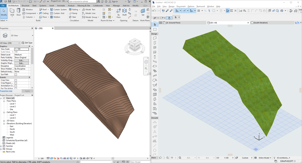

ときには、設計者は他のプロジェクトパートナーとBIMモデルを交換する必要があります。各利害関係者が異なるBIMソフトウェアを使用している場合は、データ交換の一般的な形式としてIFCを使用することをお勧めします。ただし、IFCを使用した変換には一定の制限があります。

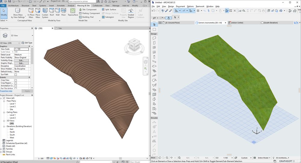

このプロジェクトの場合、インフラプロジェクトであるため、地形が大きくなっています。それらはすべてArchicadの メッシュオブジェクトで作成されました。メッシュがIFCを介してRevitに転送されると、 インプレースモデル要素に変換されます。これは簡単に編集することはできません。建設会社より、さらにRevitで編集するために地盤面を依頼される場合があります。
この記事では、Archicadから抽出したデータを使用して、Revitで編集可能な地盤面を再作成するのに役立ちます。
一般的には、Archicadのメッシュからのポイントの座標をGDLオブジェクトとしてエクスポートし、それらを使用してRevitの地形面を再描画することです。地盤面面の境界は、メッシュの上面図を使用して変更できます。

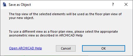

  • ファイル > ライブラリとオブジェクト > 選択範囲を名前を付けて保存… を開きます > オブジェクト…
注:メッシュが3Dウィンドウに保存されている場合、保存されたオブジェクトの平面図ビューとして上面ビューを選択するように通知されます。[OK]をクリックして、次のステップに進みます

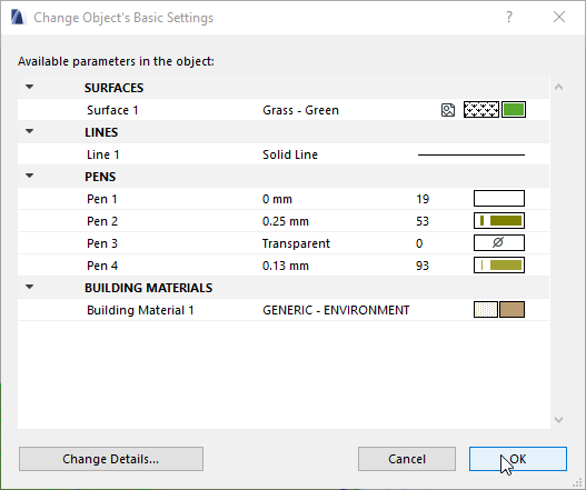

  • 保存をクリックします。次のダイアログで、いくつかのオブジェクトの基本設定を変更します。これをデフォルトのままにして、OKをクリックします。これで、メッシュがGDLオブジェクトとして埋め込みライブラリに保存されました。

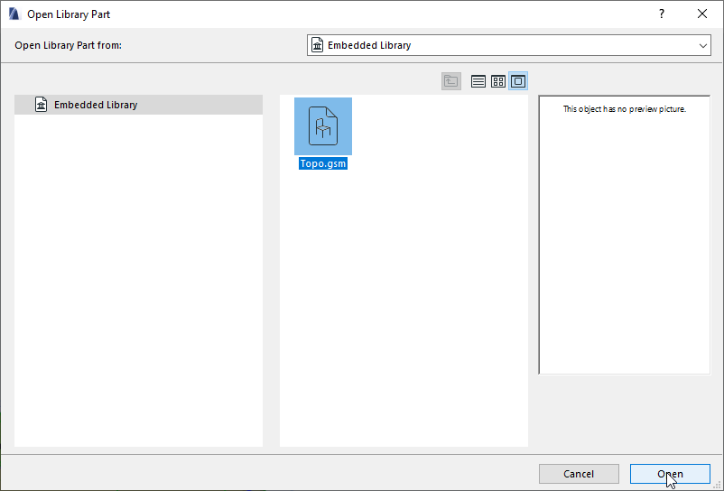

  • [ファイル]> [ライブラリとオブジェクト]> [オブジェクトを開く...]に移動して、保存したオブジェクトを開きます。
  • 前の手順で作成したGDLオブジェクトを選択し、[開く]をクリックします

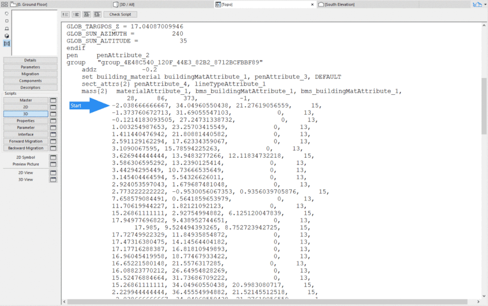

  • 左側のパネルで[3D]をクリックして、3Dスクリプトを開きます

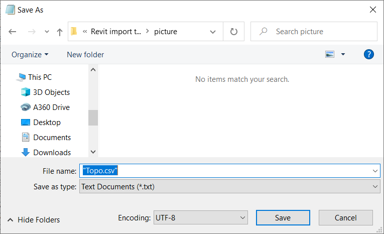

  • mass{2} で始まる行の下に、X、Y、Z形式の座標のリストがあります。すべての座標を選択してコピーし(2行目から始まり、"base"行の前で終了)、テキストエディター (Windowsのメモ帳やmacOSのテキストエディットなど)に貼り付けます。

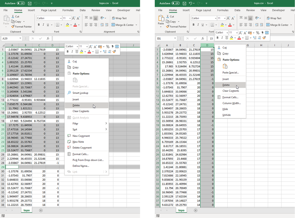

  • リストをCSVファイルとして保存します (たとえば、メモ帳では、ファイル名を「」で指定して、txtファイルではなくCSVとして保存します)
  • .CSVファイルをExcelで開きます。
  • 空の行または列Cの0の行を削除します。これらはbaseのポイントであり、Revitで地形面を作成するために必要ではないためです。列Dの不要な値も削除します
  • もう一度CSVファイルとして保存します

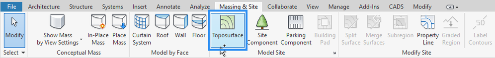

  • マス &外構タブを 開き、モデル外構セクションで 地盤面を選択します

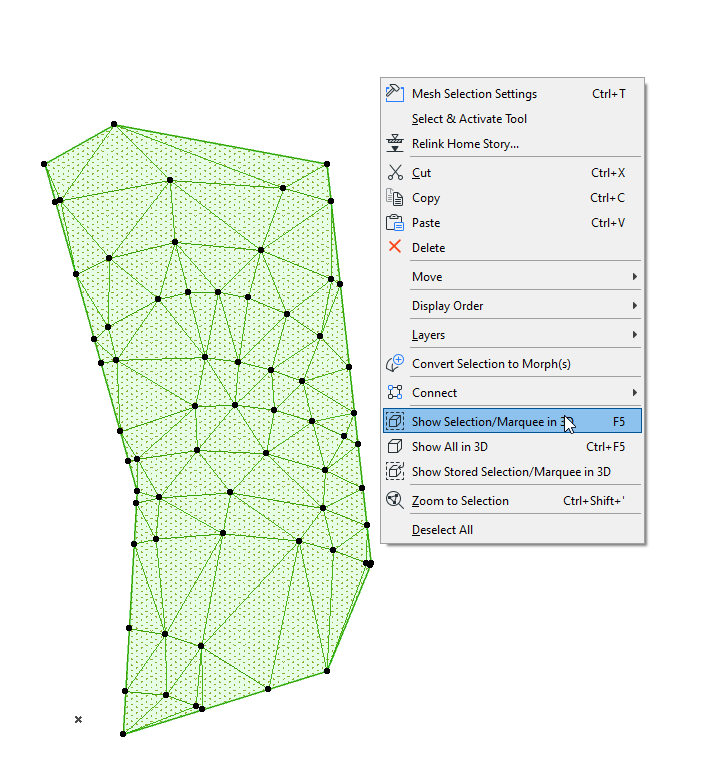

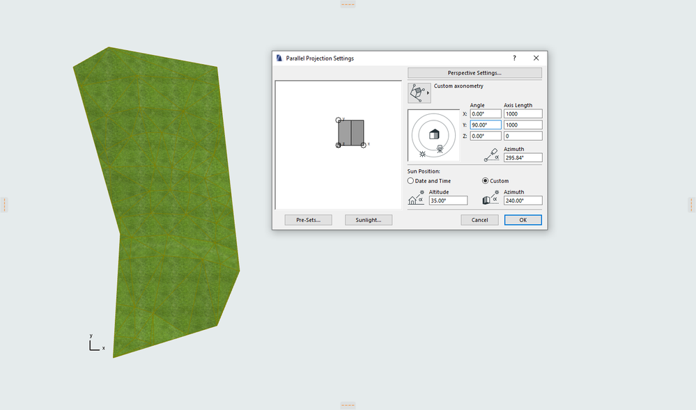

  • まず、Archicadのモデルからアウトラインのみをエクスポートするために、メッシュを切り分ける必要あります。これを行う最も簡単な方法は、メッシュのみを3Dで表示することです。平面図でメッシュを選択し、右クリック > [選択内容/矩形選択を3Dで表示]
  • 平行投影 を使用してモデルの上面図を作成します
  • 空いている空間で右クリックして、[3D から新規3Dドキュメントを作成]を選択します。ドキュメントの名前を入力して開きます
  • [ファイル]& gt; [名前を付けて保存...]に移動して、この3DドキュメントをDWGファイルとして保存し、[ファイルの種類]で[DWG拡張子]を選択します。これで、地形の境界がDWG形式で保存されました。

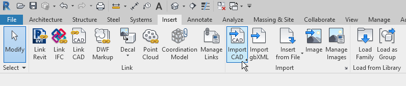

ステップ5:Revitで地形面の境界を編集する
  • Revitの[ 挿入 ]タブで、[インポート] セクション> [CADのインポート]に移動します。 前の手順でエクスポートしたDWGファイルを選択します。すべての設定をデフォルトのままにして、[開く]をクリックします

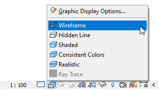

  • ビューコントロールバーを使用して ビジュアルスタイルワイヤーフレーム に変更し、右上隅のViewCube を使用し て上面図を選択します

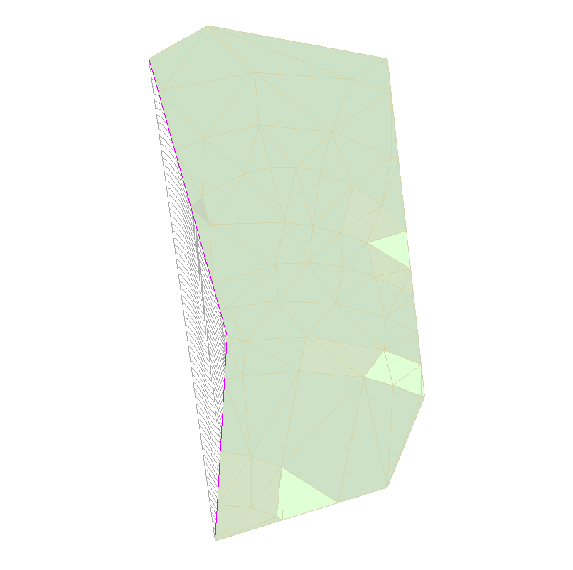

  • [マス&外構]> [外構の変更]> [サーフェスの分割] に移動し、前の手順で作成した地形サーフェスを選択します
  • Revitはスケッチモードに変わります。描画オプションを使用して、ピンクで表される地形面の分割線をスケッチします (ヒント:[線を選択]オプションは、プロセスを高速化するのに役立つ場合があります)
  • クリックし  てスケッチモードを閉じます
  • 地形面の不要な部分を選択して削除します。この時点から、DWGは不要になり、削除できます。
