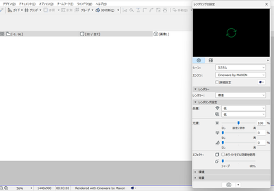

間違えて、解決策をクリックしてしまいましたが
下記のように、標準でも真っ白になってしまいます。

@kobayashi さま
SSKさまがお伝えいただいた通り、「Redshift」は保守ユーザーだけですが、通常のCinewareはご利用いただけます。
お試しになってらっしゃるかもしれませんが、再起動やほかのプランファイルでどうか?新規作成でどうか?をお試しください。
