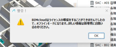

本日より、BIMCloudに入ろうとすると以下のメッセージがでて、ライセンスを確保することができていません。
つまり「通信はしているが、HTTPSの信頼が壊れている」状態
チームワークプロジェクトを開くと上記のように表示されます。
皆様の環境でもそういった状況は発生していますでしょうか? おそらくですが、海外でも起きているように見られます。

・使っているサービス:BIMCloudSaaS
・OS:Windows11
・ARCHICADのバージョン:29

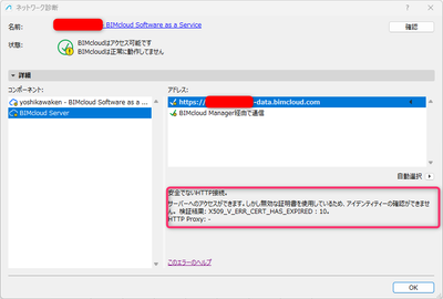

・症状:日本時間 3月21日 12:00~確認 深夜 1:00ごろには作業可能 社内全体で同じ症状を確認
・BIMコラボレートライセンスの有効期限が切れているかはライセンス管理者として確認済み
・BIMCloudSaaSの自社ドメインサイトには入れるが、エラー等は確認できない
・ARCHICADのネットワーク診断ではエラーが確認できる
ネットワーク診断のエラー

2026-03-21 09:26 PM
@ymchさま 現時点で証明書データが更新されたようで、復旧しておりますのでご確認ください。
いろいろご連絡をいただき、ありがとうございました。オフィシャルな回答が来ましたらまたご報告いたします。
ご不便おかけしました。
