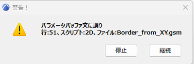

下記コードでは問題なく2Dビューには表示されるのですが、
for n = 1 to vardim1(zarray1)
PUT sarray2[n], sarray3[n], 1
next n
poly2_B NSP/3, 1+2+4+64, 0, 0,
GET(NSP)
上記コード内の
GET(NSP)
がパラメータバッファ文に誤りという警告が出てしまい解決方法がわかりません。
どのように書き直せば警告が消えるか教えてほしいです。
よろしくお願いします。

Wataさん
NSP/3 を vardim1(zarray1) に書き換えて試してみてください。

返信ありがとうございます。
vardim1(zarray1)に書き換えてみましたが、変わりませんでした。

Wataさんと同様のコードで試してみましたが、エラーは出ませんでした。
他にPUTしている部分はありますか?
エラーが出なかったコードに GET(NSP-1)をすると「パラメータが欠落」となり、GET(NSP+1)をすると「パラメータバッファ文に誤り」となりました。
なので、もしかするとNSPの中身が多いとか?
text2 0,0,NSP でNSPの数を確認してみて、POLY_2Bの値を満たしているか確認してみてはどうでしょうか?
