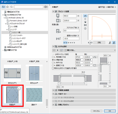

片開き戸から両開き戸に変更したい場合に、
片開き戸で入力した「説明」を両開き戸にも引き継ぎたいのですが、どうすれば宜しいでしょうか?
扉の形式を変えたいだけなのに、情報を再度入力するのは大変なので出来るなら省きたいと思っています。
ご存じの方、ご教授の程お願いいたします。
解決済! 解決策の投稿を見る。

説明欄の情報だけを引き継ぐのは難しいと思いますが、下記の手順で双方のオブジェクトで同じパラメータについては移行できます。
  1. 片開き戸を選択して「ドアの設定」を開きます。
  2. 両開き戸のところにカーソルを合わせてCtrl+Altキーを押してクリックし「OK」を押します。

早速のご回答ありがとうございます!
情報が引き継げ、建具のサイズ等微調整くらいで済みそうです。
