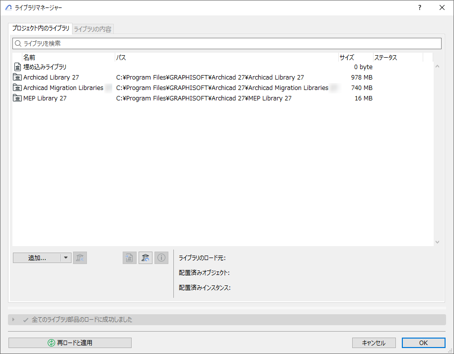

アーキCAD25のデータをアーキCAD27に移行して編集をしています。アーキCADライブラリーが「25」も「27」も入っていません。どうしたら追加できるのでしょうか。とても困っています。

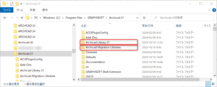

Archicadのライブラリは
C:\Program Files\GRAPHISOFT\Archicad 27
の中にあります。Archicad 25 で作成したオブジェクトを活かすのであれば
■Archicad Library 27
■Archicad Migration Libraries
の2つをリンクすることで利用できると思います。
ライブラリの追加はライブラリマネージャーで行います。
[ファイル]-[ライブラリとオブジェクト]-[ライブラリマネージャー]
