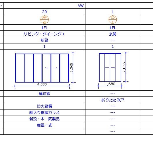

建具表を窓と扉などすべての建具を一つの一覧表にしています。
建具の材質(建具種類)や自分で作成した項目など、AWでは、記入できるのですが、AW以外は  「----」 で表示されず、書き込みもできず、プルダウンもできません。

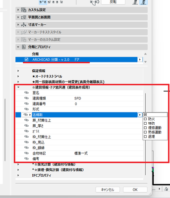

自分で設定した項目、プルダウンという言葉から
プロパティマネージャーで新たにプロパティを作成されたのだと推測します。
建具を選択して平面図で選択や3Dで選択を押して
建具の設定ダイアログを確認しましょう。
グラフィが提供しているサンプルプロジェクトでは、
一覧表設定のフィールドの項目は、下記画像の赤枠の項目に設定されています。

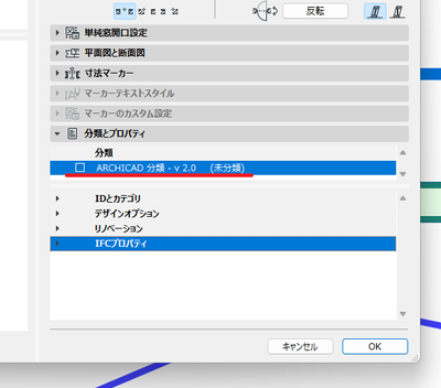

- - -の表示になる時は分類が「未分類」でプロパティが適用されていない時があります。
こちらに該当している可能性はないでしょうか。

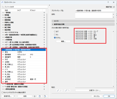

又は、プロパティマネジャーで作成したプロパティの「使用可能な分類」に
窓は設定されているけど、ドアは設定していなかったが考えられます。
建具の設定ダイアログを確認しましょう。

ありがとうございます。
指摘していただいた通り、
窓は設定されているけど、ドアは設定していなかったことが原因でした!
とても助かりました。
