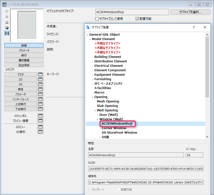

1.保存した建具を開き、サブタイプを日本建具に設定します(例:窓の場合、「ACJX4WindowShoji」)。
[窓のサブタイプ]
doorsubtypeac20

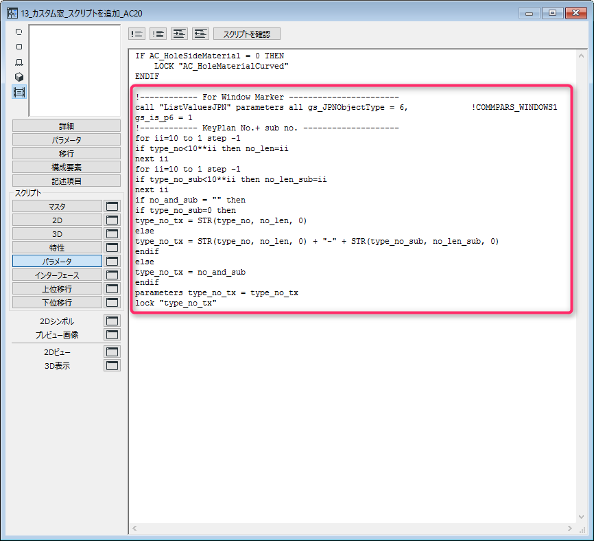

3.自作建具の「パラメータスクリプト」に以下のスクリプトを貼り付けます。
[窓のパラメータスクリプト]
doorparameterscriptac20
!------------ For Window Marker -----------------------
call "ListValuesJPN" parameters all gs_JPNObjectType = 6, !COMMPARS_WINDOWS1 gs_is_p6 = 1 !------------ KeyPlan No.+ sub no. -------------------- for ii=10 to 1 step -1 if type_no<10**ii then no_len=ii next ii for ii=10 to 1 step -1 if type_no_sub<10**ii then no_len_sub=ii next ii if no_and_sub = "" then if type_no_sub=0 then type_no_tx = STR(type_no, no_len, 0) else type_no_tx = STR(type_no, no_len, 0) + "-" + STR(type_no_sub, no_len_sub, 0) endif else type_no_tx = no_and_sub endif parameters type_no_tx = type_no_tx lock "type_no_tx"

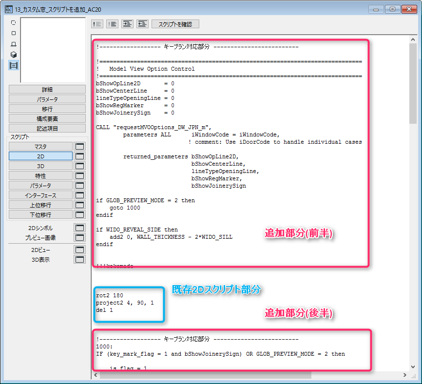

4.自作建具の「2Dスクリプト」に以下のスクリプトを貼り付けます。
窓の平面形状は、2Dスクリプト内に記述されている必要があります。2Dシンボルに記載されている場合は、2Dスクリプト内に記述してください。
[窓の2Dスクリプト]
door2dscriptac20
[追加部分(前半)]
!------------------ キープラン対応部分 -------------------------
!============================================================================= ! Model View Option Control !============================================================================= bShowOpLine2D = 0 bShowCenterLine = 0 lineTypeOpeningLine = 0 bShowRegMarker = 0 bShowJoinerySign = 0
CALL "requestMVOOptions_DW_JPN_m", parameters ALL iWindowCode = iWindowCode, ! comment: Use iDoorCode to handle individual cases
returned_parameters bShowOpLine2D, bShowCenterLine, lineTypeOpeningLine, bShowRegMarker, bShowJoinerySign
if GLOB_PREVIEW_MODE = 2 then goto 1000 endif
if WIDO_REVEAL_SIDE then add2 0, WALL_THICKNESS - 2*WIDO_SILL endif
[追加部分(後半)]
1000:
IF (key_mark_flag = 1 and bShowJoinerySign) OR GLOB_PREVIEW_MODE = 2 then
is_flag = 0 goto "KeyPlan_Marker" else is_flag = 0 endif
END
