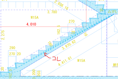

いつもお世話になります。
ずっと昔からのことですが、2D図面をワークシートにいれると塗りつぶしが三角形の集合体になってしまいます。
これってどうにかできないんでしょうか?
分解した後に塗りつぶしを整理しても、三角形の輪郭線が出てしまって消すのに非常に手間がかかります。
ご存じの方いましたら教えてください。

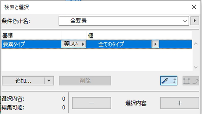

② ARCHICADで分解後、「検索と選択」機能を使用して一括削除する
図面を分解した後、【検索と選択】機能を使用して、不要な塗りつぶしや三角形の輪郭をすべて選択し、一括で削除する方法です。

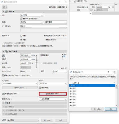

③ ARCHICADで分解する前に埋め込みレイヤーを設定する
図面を分解する前に、【選択した図面の設定】>埋め込みレイヤー>図面自身のレイヤーから、塗りつぶしのレイヤーをOFFにする方法です。

NGUYEN LONG様、削除の方法ありがとうございます。
図面の表現として、躯体部分の表示などで塗りつぶしをしていただいたものが多いので、塗りつぶしはそのまま輪郭線だけ削除し、躯体の表示をしたいです。
塗りつぶしだけであれば分解した後に 塗りつぶし選択→輪郭線なし でできますが、分解すると三角形の塗りつぶし輪郭線が出てしまうので、これの削除が大変で、、
CADの仕様ということだと、どうしようもないんでしょうか。
