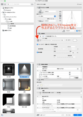

macにてArchicad29+Enscape 4.17の組合せでは、現在クラッシュしてしまいます。
これは、Archicadの照明をONにしてEnscapeを立ち上げるとArchicadごと落ちてしまいます。
Enscapeサポートと
のやり取りでようやく判明致しました。
Enscapeのサイトでもアナウンスされていませんので、こちらで情報共有いたします。
お困りの方は、4.16にバージョンを落として下さい。
