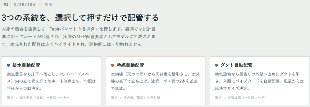

Fable5が再開されたので、未成功だった難題(ワガママ)をお願いしたら完成して貰えました!
設備配管を自動生成できる機能を作成しました。
①ワンクリックでPS位置に専用モルフを自動生成。EPSは対象外。
②衛生器具と末流位置のモルフを選択してワンクリックするだけで排水管を自動生成。
③空調機器と室外機位置のモルフを選択してワンクリックするだけで冷媒管を自動生成。
④換気機器を選択してワンクリックするだけでダクトとフードを自動生成。
・排水管と冷媒管の垂直ルートは直近のPSを通るルール。
・ワンクリック実行時に専用レイヤーも生成し、そのレイヤーに自動保存されます。
※生成される配管は全て「MEP」なので生成後に調整や図面化も容易です!
※重要:標準のTapirにはMEP生成機能はありません。特殊な訓練をされたClaudecodeに専用生成コマンドを自作させました!

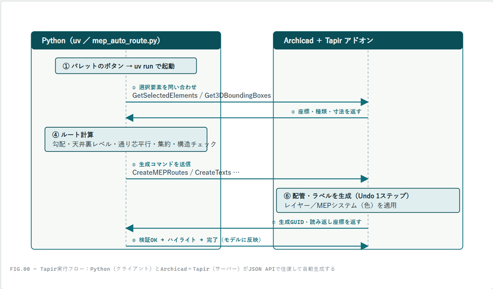

①Fable5の強力な推論力で設備に関するルール類を学びObsidianに保存し、その情報から各専用Pythonスクリプトを生成。
②生成したPythonスクリプトをTapirパレットに登録することでワンクリックで実行可能に。今後はAI不要!
③クリック後の動作は下記のフロー図の通りとなります。
・自動生成でのルールですが、干渉をゼロで指示をすると不可能な場合(そもそもルートが無い等)に様々なエラーが出てしまいますので、優先順位を決めて低い順位の事項は「諦めて手動で直す」ことにしました。
