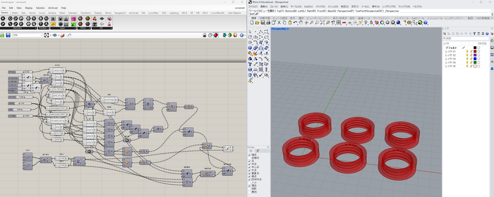

Rhinocerosの(というよりGrasshopperの)MCP経由で、ペットボトルのキャップを造形してみました。
規格の調査 -> 規格2種類 ×3Dプリンタ誤差吸収用サイズ違い3種類 = 6 個の試作 まで、
全て ClaudeCode がやっています。
規格の情報があるので、らせん状のねじ部分も細かな指示なしで作ってくれています。
画像の内容ができるまで、RhとGh は一切触っていません。
Archicadの話題ではありませんが、ライブコネクションや点景用オブジェクトの作成等で便利に使えそうなので情報共有で投稿してみます。
