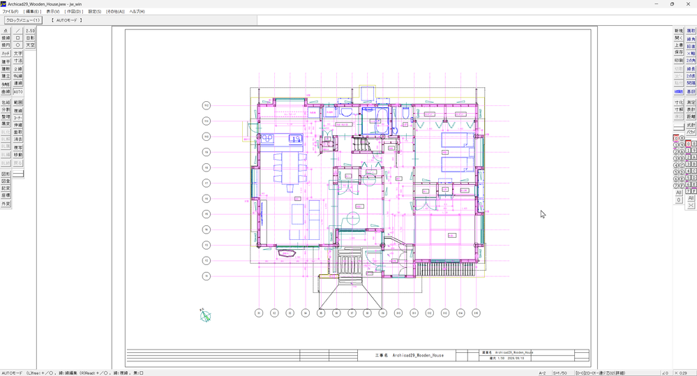

‎2026-09-10 01:53 PM
木造のサンプルプロジェクトでやってみました!
これは素晴らし過ぎます…!
1 件のいいね!
