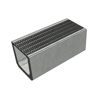

ChatGPTにコードの書き方を聞きながら、側溝オブジェクト作りました!
こちらも、ほぼほぼChatGPT頼みで作りました。

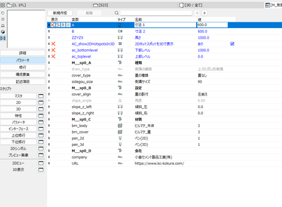

側溝の蓋なし、コンクリート蓋、グレーチングに変更出来ます。
伸びます。傾きます。
参考までに、ChatGPTの会話の最後に、コードのってます。
誰かのお役にたちますように・・・
