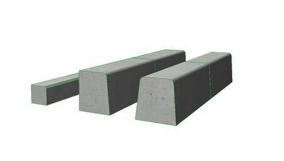

ちょっとChatGPTに感動したので、情報共有です。
今日はarchicadのオブジェクトを作ろうと思うよ。
縁石をつくろうと思うんだけど、縁石っていろんなサイズがあるでしょ?
prismを使ってそれぞれ断面形状を作って押し出す方法がいいと思うんだけどどうかな?

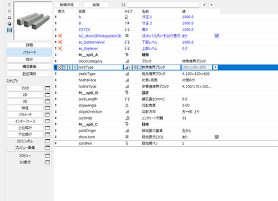

とChatGPTに聞いたところ、
パラメーター、マスタ、2Dスクリプト、3Dスクリプトをコードで作成してくれました。
もし、作りたいオブジェクトがあるけど作れないでいる方いたら、AIに聞いてみるといいです!
コードが途中で分からなくなったら、コードの最初から最後まで教えて。とお願いするとやってくれます。
会話しながら、半日ほどかかりましたが、
AI丸投げでオブジェクトが出来ました!
600ピッチで目地入れたいとか、
傾きつけたいとか、
アクティブホットスポット付けて伸ばせるようにしたいとか、
その都度、わがままも聞いてくれます。
なので、今回はほぼコピペのみで完成までいきました!
みなさんもぜひ使ってみてほしいです!!!
