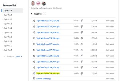

### 3-1. ダウンロードする
配布ページを開きます。
<https://github.com/ENZYME-APD/tapir-archicad-automation/releases>
たくさんファイルが並んでいますが、**選ぶのは1つだけ**です。Archicad 29 で Windows なら **`TapirAddOn_AC29_Win.apx`** です。
(お使いのバージョンに合わせてください。28なら `AC28`、Mac なら `Mac.zip` です)

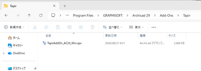

### 3-2. Archicad のアドオン置き場に入れる
ダウンロードした Archicad のアドオンを好きな場所に置いて良いのですが
私はどこに置いたか忘れそうだったので、Archicad のアドオン置き場に `Tapir` というフォルダを作って、そこに入れました。
→C:\Program Files\GRAPHISOFT\Archicad 29\Add-Ons\Tapir

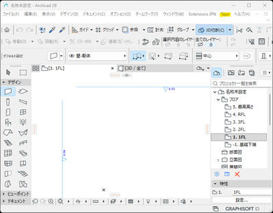

すると何故かArchicadを起動した時点で、メニューバーに「Tapir」が出ていました。(何も設定していません。

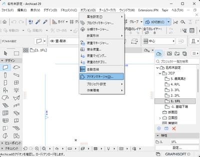

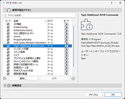

### 3-3. 入っているか確認する(メニューに Tapir が出ていない場合)
メニューバーに Tapir が見当たらないときは、ここで確認できます。
オプション → アドオンマネージャ
「使用可能なアドオン」の一覧に `Tapir Additional JSON Commands` があり、左のチェックが入っていれば読み込まれています。
(一覧に無い場合は、左下の「追加」ボタンから、ダウンロードした `.apx` を選んでください)

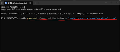

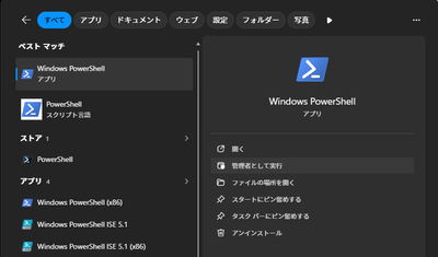

### 4-1. PowerShellを開く
Windows の検索から PowerShellを探して開きます。
(管理者として実行する必要はありません)
### 4-2. 1行貼り付けて Enter
powershell -ExecutionPolicy ByPass -c "irm https://astral.sh/uv/install.ps1 | iex"
**打ち込まずに、コピーして貼り付けてください。** 打ち間違いが一番の敵です。
`everything's installed!` と出れば成功です。

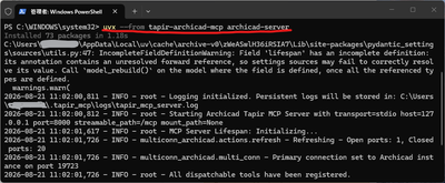

## 5. 受付係が動くか確かめる
**まだ AI はつなぎません。** Archicad 側だけを試します。**ここが関門です。ここで動かなければ、先に進んでも必ず失敗します。**
### 5-1. Archicad を起動しておく
新規プロジェクトのままで構いません。
**⚠ Archicad は1つだけ開いてください。** 2つ開くと受付の番号がずれて、別のプロジェクトに指示が飛びます。
### 5-2. PowerShell で実行
uvx --from tapir-archicad-mcp archicad-server
**初回は部品のダウンロードで少し待ちます。** 止まって見えても待ってください。
### 5-3. 成功しているかの見分け方
画面が英語でびっしり埋まりますが、見るところは**最後の2行だけ**です。
- `Primary connection set to Archicad instance on port 19723` … Archicad を見つけた
- `All dispatchable tools have been registered` … 準備完了
**そして、画面が止まったまま戻ってこないのが正常です。** 受付係が働き続けている状態です。
> **黄色い長い文字(`IncompleteFieldDefinitionWarning` など)は無視して構いません。**
> 私も出ましたが、問題なく動きました。
確認できたら、「×」で画面を閉じていただいても問題ありません。

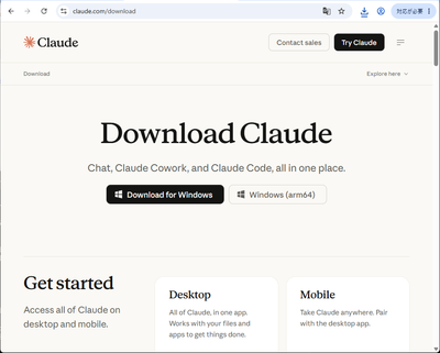

## 6. Claude アプリを入れてつなぐ
### 6-1. アプリを入れる
<https://claude.ai/download>

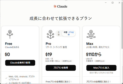

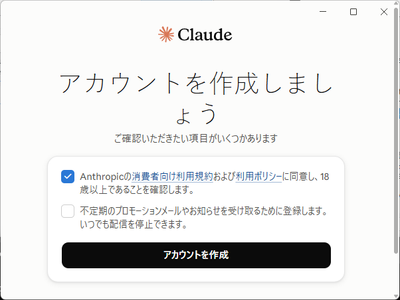

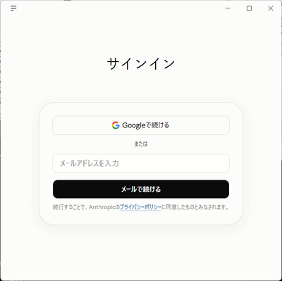

### 6-2. アカウントを作る(無料)
プランを選ぶ画面が出たら、**左の「Free($0)」の「Claudeを無料で使用」**を選びます。**カードの登録はありません。**

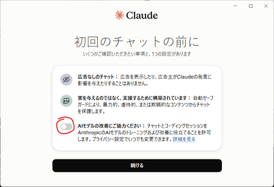

### 6-3. ★ここは業務でお使いの方に重要です★
初回に**「AIモデルの改善にご協力ください」というスイッチ**が出ます。
**これはオフにできます。** オフにすれば、やりとりの内容が学習に使われません。私はオフにしました。**会社の情報を扱う可能性がある方は、ここで必ずオフにしてください。**
(あとから「プライバシー設定」で変更もできます)

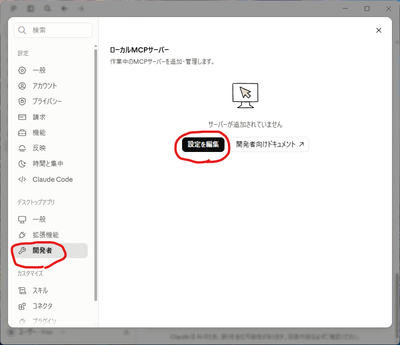

### 6-4. 設定ファイルを開く
**アプリ内の設定 → 「デスクトップアプリ」の下の「開発者」→「ローカルMCPサーバー」**を開きます。
**「設定を編集」**という黒いボタンを押してください。
フォルダが立ち上がり「claude_desktop_config.json」というファイルが選択されているので、そのままダブルクリックでメモ帳等で開いてください。
> **必ずこのボタンから開いてください。** ファイルの場所はインストールの仕方によって変わるため、
> 場所を探して開こうとすると空振りします。

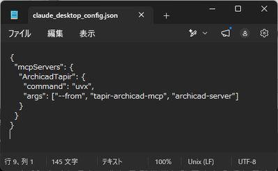

### 6-5. 1か所だけ書き足す
開いたファイルには、**すでに色々と書かれています。** アプリ自身の設定(保存先や端末名など)です。
**⚠ 全部消して書き換えないでください。** アプリの設定が失われます。**書き足すのは1か所だけ**です。
**探すのは、この行です。**
  "mcpServers": {},
**これを、次の6行に差し替えます。**
  "mcpServers": {
    "ArchicadTapir": {
      "command": "uvx",
      "args": ["--from", "tapir-archicad-mcp", "archicad-server"]
- **一番下の `},` の最後のカンマ(`,`)は消さないでください。** 後ろにまだ設定が続いているためです
- **他の行は一切触らないでください**
> 私の場合はこれを知らず、**ファイルの中身を全部消して書き換えてしまいました。** それでも動きましたが、
> アプリの設定が消えてしまうので、**書き足す方が安全**です。
もし `"mcpServers": {}` が見つからない場合や、ファイルが空の場合は、丸ごと次を貼り付けてください。
  "mcpServers": {
    "ArchicadTapir": {
      "command": "uvx",
**⚠ 保存は 「上書き保存」をしてください。**
「名前を付けて保存」を使うと、**`.json` から `.txt` に拡張子が変わってしまうため**、アプリがファイルを読めなくなります(`claude_desktop_config.json.txt` というファイルになります)。**しかもエラーには理由が出ないので、自力では気づけません。**

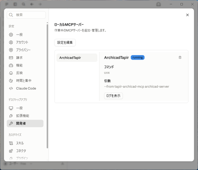

### 6-7. つながったか確認
**さきほどの「開発者 → ローカルMCPサーバー」の画面に戻ってください。** 
**`ArchicadTapir` が出て、青い「running」のマークが付いていれば成功です。** ここまで来れば9割終わりです。
(`running` が付かない場合は、下の「10. つまずいたら」をご覧ください)

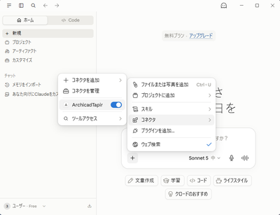

念のため、実際に使える状態かも確認できます。入力欄の左下の **「+」→ コネクタ** を開くと、`ArchicadTapir` のスイッチが青くなっています。 

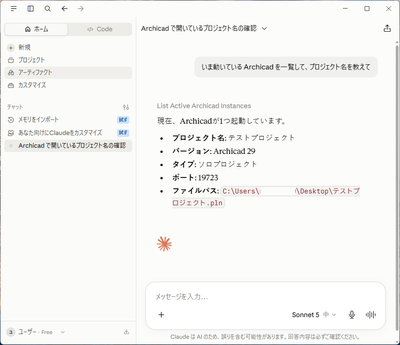

## 7. どこにつながっているか、先に確かめる
**要素を作る前に必ずやってください。** 別のプロジェクトに壁が生えるのを防ぐためです。
Claude にこう頼みます。

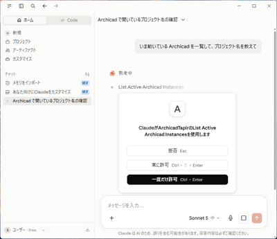

> **いま動いている Archicad を一覧して、プロジェクト名を教えて**
初回は**「使ってもいいですか」という確認**が出ます。**まずは「一度だけ許可」**を選ぶのがおすすめです。何が起きるか目で見えます。
プロジェクト名と受付番号(19723)が返ってきます。**いま開いているプロジェクトと一致しているか確認してください。**

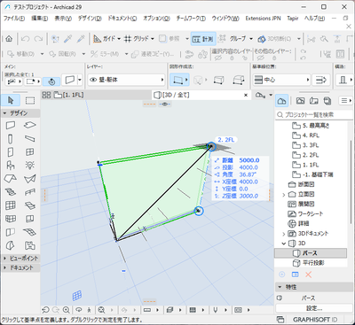

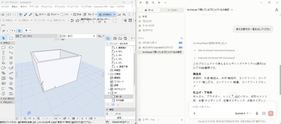

## 8. 壁を1枚立てる(ここが「動いた」瞬間です)

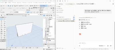

Claude にこう頼みます。
> **原点から東へ 4m の位置まで、高さ 3m・厚さ 0.2m の壁を1枚作ってください。単位はメートルです。**
**立ちました。**
**⚠「単位はメートルです」は必ず付けてください。** これを書かないと、mm と解釈されて**1000倍の壁(4km)**ができることがあります。
念のため Archicad の計測で測ってみました。距離5000・X座標4000・Z座標3000 で、**4m×3m の指示どおり**でした。

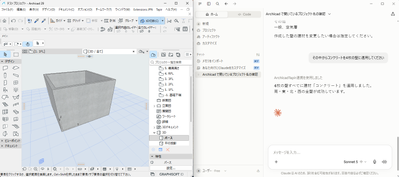

## 9. もう少しだけ(箱にして色を付ける)
### 9-1. 箱にする

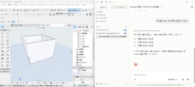

> **同じ壁で 4m × 4m の閉じた箱にしてください**
残り3枚が足されて閉じました。
### 9-2. 建材を付ける
> **使える建材の一覧を出してください**
私のプロジェクトでは**66種類**が返ってきました。
> **その中からコンクリートを4枚の壁に適用してください**
**4枚すべてに適用されて、見た目も変わりました。** ここまでが「最初の一歩」です。
なお、**ここまで全部やっても無料プランの上限には当たりませんでした。** 壁を数枚作って試す程度なら足りるようです。
