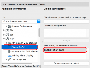

ショートカットをカスタマイズするには?
手順1: [オプション]> [作業環境]> [キーボードショートカット]に移動します
ステップ2: 選択コマンド
リストウィンドウから、ショートカットが必要な関数またはコマンドをクリックします。
リストウィンドウで特定の項目を見つけるには、ドロップダウンリストからリスト形式をクリックします。
コマンドは、
  • 現在のメニュー構造
  • テーマ別のすべてのコマンド
  • アルファベット順のすべてのコマンド
  • すべての新しいコマンドをアルファベット順に表示-現在実行中のArchicadバージョンで新しいすべてのコマンドを一覧表示します
コマンドまたは関数をクリックすると、リストの下部にあるフィールドに簡単な説明が表示されます。
Note:
カスタマイズできないショートカットがいくつかあります([ショートカットの表示]リストの下部にリストされています)。[/ su_service]
ステップ3: ショートカットを割り当てる
単一の文字または数字、または修飾キー(Ctrl、Shift、Alt)の有無にかかわらず、ファンクションキー(F2など)を使用します。ショートカットについて気が変わった場合は、もう一度入力してください。
選択した機能/コマンドにすでにショートカットが割り当てられている場合、そのショートカットは右側の 選択したコマンドの ショートカットウィンドウに表示されます。この画像では、選択したコマンドに既にショートカット(Shift + F2)が登録されています。
衝突してもショートカットを割り当てるには、[割り当て]をクリックします。このアクションは、ショートカットを割り当て、以前に割り当てられていた機能/コマンドからショートカットを切り離します。
入力した組み合わせがまだ他のコマンドに割り当てられていない場合は、「現在、どのコマンドにも割り当てられていません」という文が表示されます。
選択したショートカット の「割り当てを解除」をクリックして、既存のショートカットを削除します。割り当てを解除できない場合でも、別のショートカットを割り当てることができます。このように、関数/コマンドには複数のショートカットがあります。
ここで、新しいショートカットを構成するキーを入力します。(「ここをクリックして目的のショートカットキーを押してください」と表示されているフィールドを使用します。)図に示すように、新しいショートカットとしてF8キーを押しました。
「割り当て」をクリックします。
メモ:
作業環境の設定を変更するとすぐに、上部のスキーム名が設定ページが「カスタム」に変わります。
変更が完了したら、[OK]を押してダイアログボックスを閉じ、現在の設定を適用します。Archicadを閉じて再起動しても、最新のカスタム設定はそのまま残ります。
ただし、新しい設定を変更するたびに、最新の変更に応じて「カスタム」スキームが再定義されます。変更を長期間保存したい場合は、[スキームオプション]ダイアログボックスを使用して、カスタムスキームの設定を名前付きスキームに保存することをお勧めします。 作業環境スキームを参照してください
