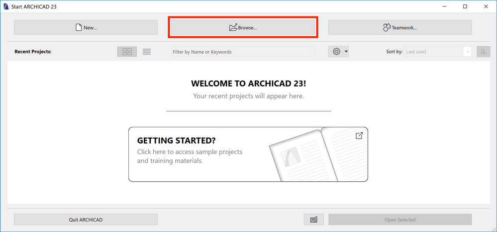

ARCHICADを起動し、次の手順に従ってサンプルプロジェクトを開きます:
  • ARCHICADを起動します
  • ARCHICAD 23の開始ウィンドウで 参照...をクリックします
  • 以前にダウンロードしたサンプルプロジェクトをのフォルダーを参照します
  • 開くを押す

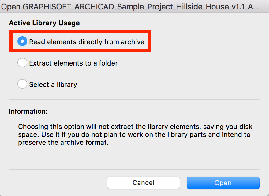

  • [アーカイブから直接要素を読み取る]オプションを選択し、もう一度[開く]をクリックします

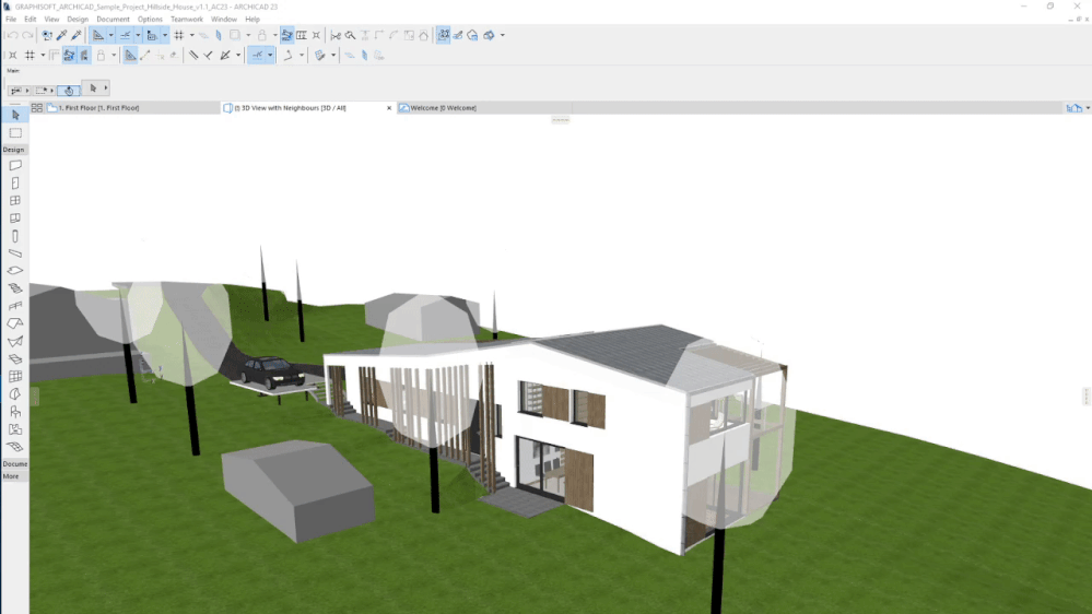

BIMとは何ですか?で述べたように この記事では、建物のデジタルモデル(BIM)は、デジタル建設要素と要素に割り当てられたメタデータで構成されています。ARCHICADでは、この複雑なデータベースをさまざまな方法で表示できます。作業できる画面は
  • 平面図
  • 断面図
  • 立面図又は展開図
  • 詳細図
  • 3D(パース又は平行投影)

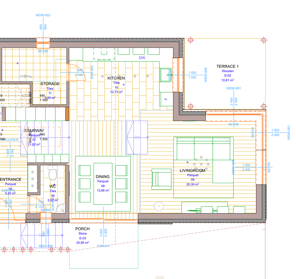

これらを ビューポイントと呼びます。これらのビューポイントで表示されるコンテンツは、同じ3Dモデルから派生しています。表示する要素と非表示にする要素、および表示する要素をどのように表示するかを柔軟に定義できます。これらを設定したら、ビューを定義しました。同じビューポイントから複数のビューを作成できます。下の例では、ビューポイントは1階の平面図です。

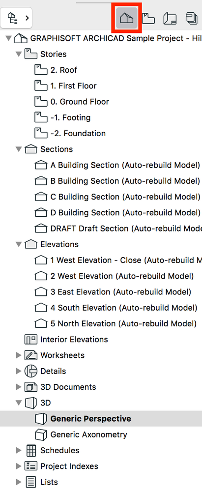

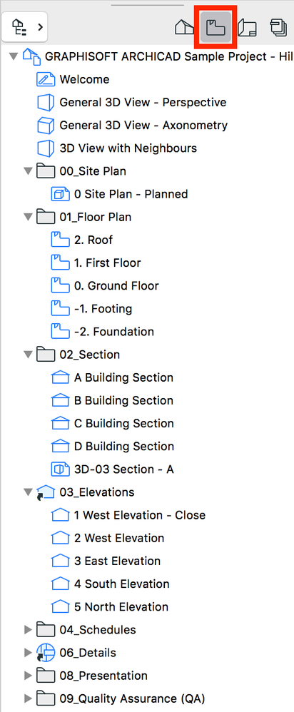

ビューポイントは プロジェクト一覧に編成され、ビューはビュー一覧に編成され ます。プロジェクトの構造は、ナビゲーターで確認できます。
ARCHICADの基本概念-ナビゲーターを確認することで、ナビゲーター についてさらに詳しく学ぶことができます
ポップアップナビゲーターとナビゲーター
ナビゲーターでプロジェクトマップとビューマップがどのように見えるかを示す以下の2つの画像を見ることができます。
プロジェクト一覧
ビュー一覧

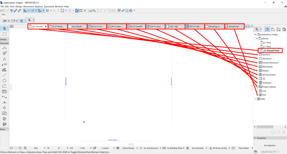

タブとタブバー

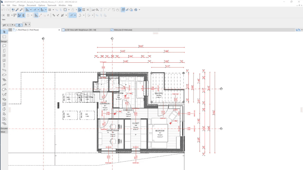

ARCHICADワークスペースでは、複数のビューまたはビューポイントを同時に開くことができます。タブはタイプごとにまとめられています。1つのタブで、一度に1つのタイプのビューまたは視点を表示できます。
ウェブブラウザのように、タブバーのタブを切り替えることができます。ナビゲーターで対応するアイテムをダブルクリックすることで、いつでも閉じることができ、また開くことができます。

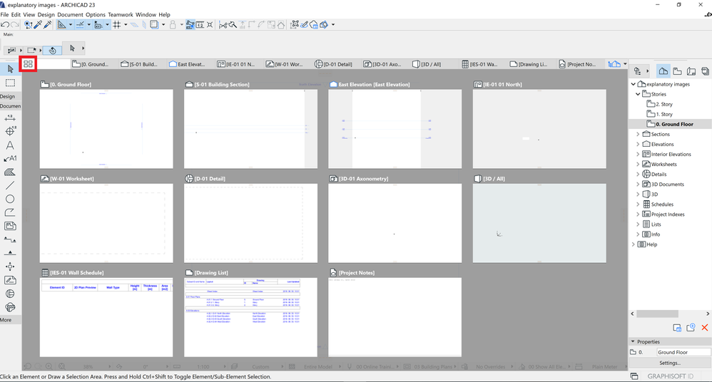

ARCHICAD23以降では、タブの上にカーソルを置くとプレビューが表示されます。この機能は、切り替えるタブのコンテンツを選択するのに役立ちます。
メインウィンドウの左上隅にあるタブの概要機能も、現在開いているタブとその内容をすばやく確認するのに役立ちます。
