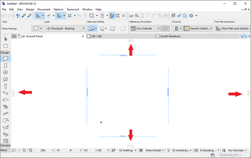

参照線の作成
参照線を作成する場合は、トグルボタンがアクティブであることを確認してください。そうでない場合は、標準ツールバーの記号をクリックするか
、[表示]> [参照線]を使用してアクティブにします。
参照線が有効になると、ウィンドウの画面の4辺すべてにガイドラインタブが表示されます。
任意のタブをクリックして、表示される参照線を任意の場所にドラッグします。参照線を配置してみましょう。これらの記号を使用することにより、垂直線と水平線をすばやく作成できます。

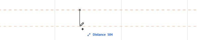

参照線の編集

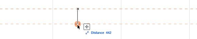

参照線を移動するには、カーソルをラインに合わせ、4つの矢印が内側にあるオレンジ色の点が表示されるまで待ちます。その上にカーソルを移動します。
ハンドルをクリックしてドラッグし、参照線を新しい場所に移動します。参照線を別のエッジに配置するか、トラッカーに入力して特定の距離を定義できます。
参照線をコピーするには、ハンドルをクリックし、ドラッグしながら「CTRL」または「Option」キーを1回押します。カーソルの横に「+」が表示され、コピーが作成されることが示されます。

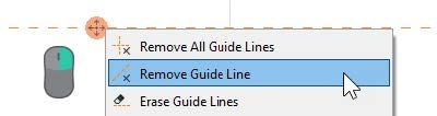

参照線の削除
既存の参照線を削除するには、さまざまなオプションがあります。たとえば、オレンジ色のハンドルをクリックして、参照線を最も近いごみ箱にドラッグできます。
2番目のオプションは、参照線の1つを右クリックして[参照線を削去]を選択することです。
もう1つの方法は、カーソルがオレンジ色の点にあるときに「ESC」キーを押すことです。すべての参照線を同時に削除するには、右クリックしたときに表示されるメニューまたはツールバーで、[すべての参照線を削除]コマンドを使用します。複数のガイドラインを削除するには、「参照線を削去」コマンドを使用します。
これにより、カーソルの形が消しゴムに変わります。カーソルをクリックしてドラッグし、参照線を消去します。
