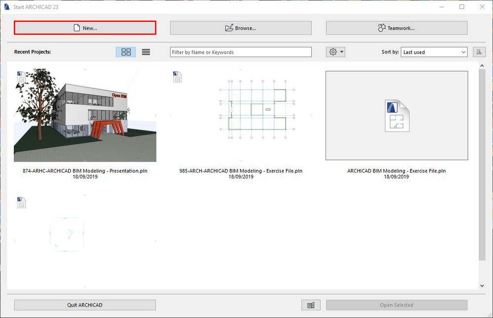

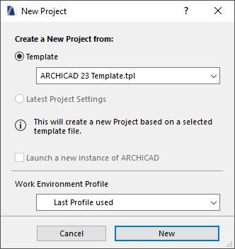

プロジェクトの開始時に、多くの設定する必要があります。テンプレートファイルに基づいてプロジェクトを開始すると、このプロセスを最適化できます。独自にカスタマイズしたテンプレートファイルを作成して使用すると、毎日の作業の効率が向上します。このトピックの詳細については、こちらをご覧ください。会社にすでにテンプレートファイルがある場合は、それに基づいてプロジェクトを開始します。独自のテンプレートファイルがまだない場合は、すべてのバージョンに同梱されている標準のARCHICAD テンプレート に基づいて最初のプロジェクトを開始します。[ARCHICADの開始]ダイアログで[新規]を選択し、次にARCHICADテンプレートを選択します:
上記のダイアログまたはARCHICADのインターフェースにまだ慣れていない場合は、まず この記事 を読んでください。以下のリストは、ARCHICADテンプレートに保存されている設定のうち、すぐに使用を開始できるものと、設定されていないものを定義する必要があるものの概要を示しています。

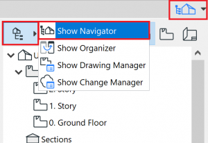

ナビゲーターとオーガナイザーは、ARCHICADのユーザーインターフェイスの最も重要な部分の1つです。プロジェクトを整理して整頓するのに役立ちます。デフォルトでは、ナビゲーターはしばしばオフになっています。その機能に完全に慣れるまで、常に開いておくことをお勧めします。open-navigator-300x206.pngナビゲーターは、設計および文書化プロセス全体を実行し、プロジェクト内を常にナビゲートできるように設計されています。これは、それをどのように使用するかについての簡単なガイドラインです:

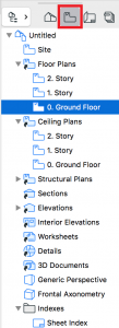

  • 仮想建物をモデリングするときに、プロジェクトマップ での作業を開始します。フロア間を移動したり、レイヤーをオンまたはオフにしたり、切断面を定義したりできます。

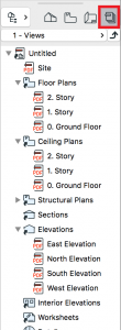

  • プロジェクトが発展するにつれて、ビューマップでの作業に移行します。内部プロジェクトの検査とドキュメントの発行を準備するには、ビュー を保存してビューマップで作業し ます。ビューは、表示さ れるプロジェクト要素と特定のビューでの表示方法を定義するビュー設定 の保存さ れた組み合わせです。同じ仮想建物の同じ3Dコンテンツのさまざまな目的で、さまざまなビューを保存できます。カスタム製図ビューも必要に応じて作成および削除できます。

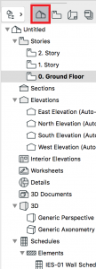

  • ドキュメントはレイアウトブックで作成されます。ここでは、保存されたビューを図面として配置するレイアウトを作成できます。

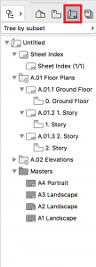

  • プロジェクトの公開と、プロジェクトの利害関係者に送信されるエクスポートファイルは、発行セットに編成されます。
