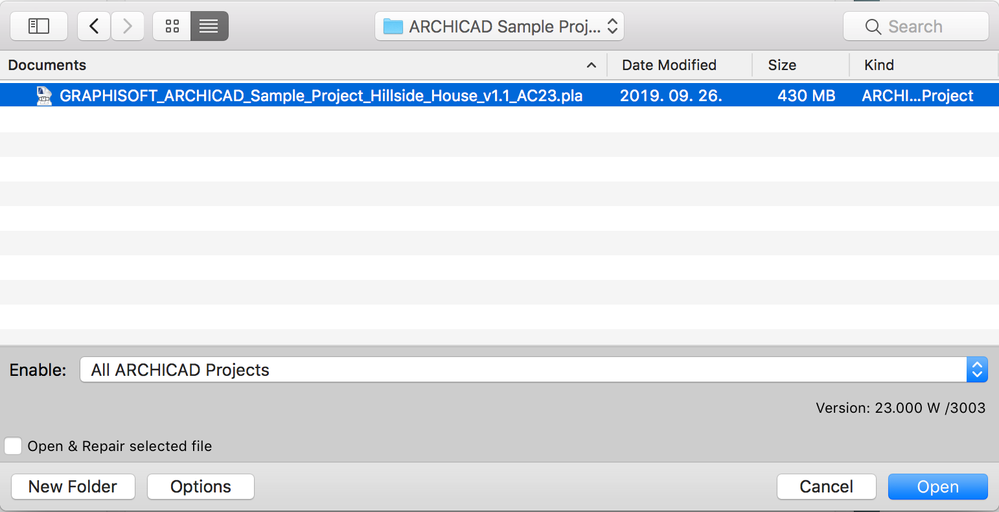

ARCHICADを起動し、次の手順に従ってサンプルプロジェクトを開きます:
  • ARCHICADを起動します

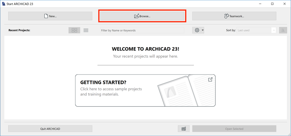

  • ARCHICAD 23の開始ウィンドウで 参照...をクリックします
  • 以前にダウンロードしたサンプルプロジェクトをのフォルダーを参照します
  • 開くを押す

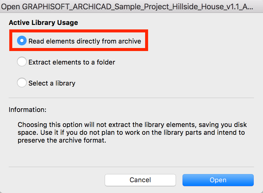

  • [アーカイブから直接要素を読み取る]オプションを選択し、もう一度[開く]をクリックします

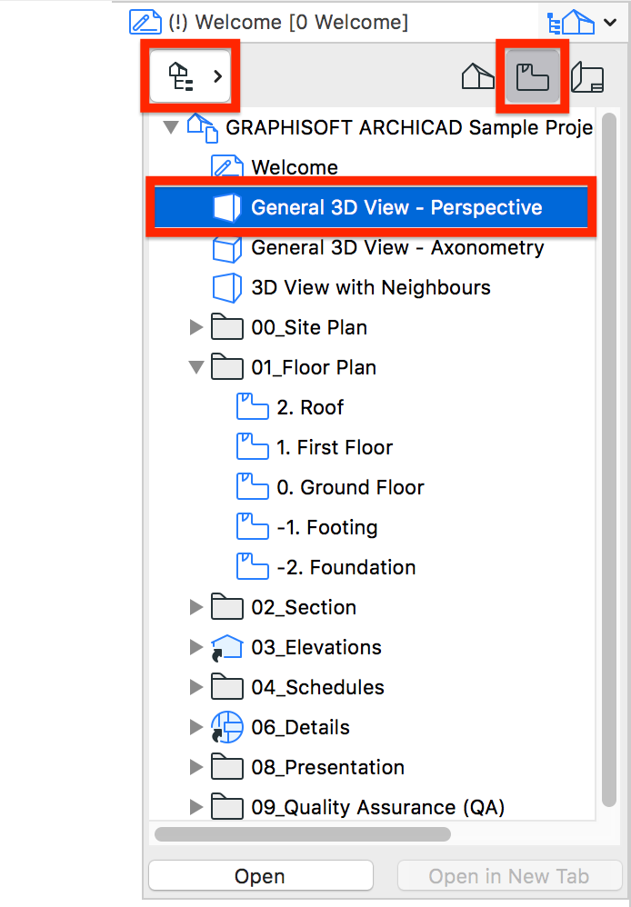

まず、3Dウィンドウを開きます。これは複数の方法で実行できます:

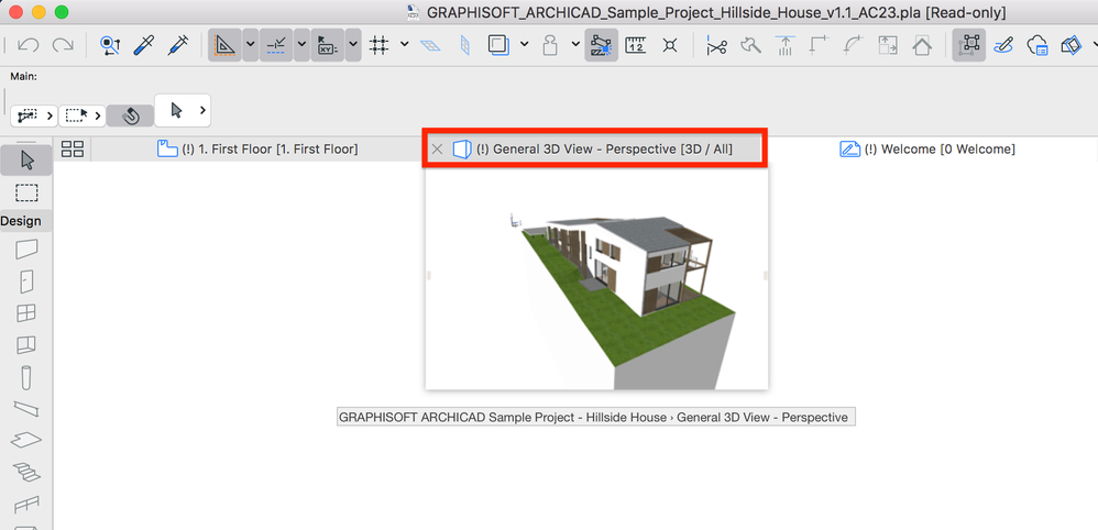

  • タブバーの3Dビューのタブをクリック - パース
  • ポップアップナビゲーターを開き、プロジェクト一覧 に移動して、3D - パースまたは平行投影 をダブルクリックします

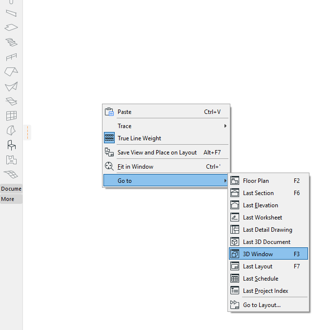

  • 右クリックして 3Dで表示
  • F3(Windowsの場合)または(macOSの場合はFn+F3)を押します。

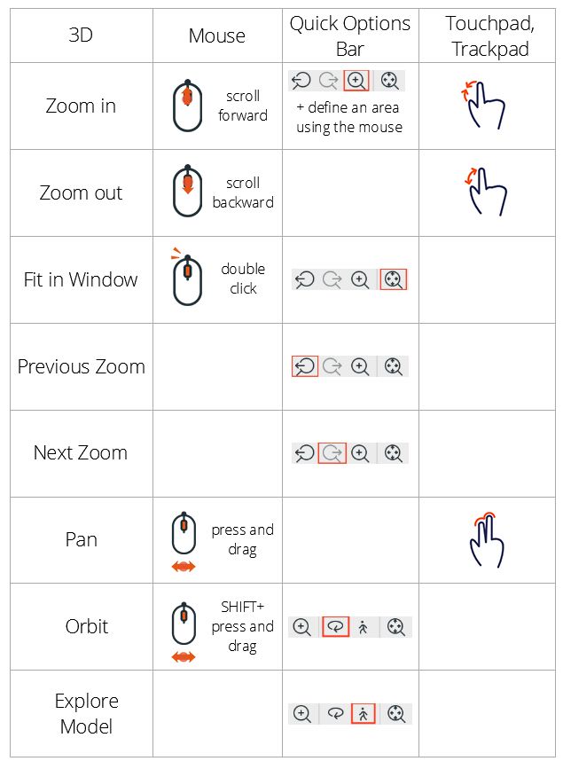

パンとズーム
3Dでのパンとズームは、2Dと同じように機能します。2Dでのナビゲーションの基本については、次の記事を参照してください: 2Dでのナビゲーション

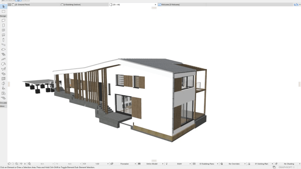

回転と移動
3Dウィンドウでのみ機能する2つのコマンドがあります。
  • 回転
  • 移動

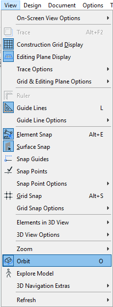

これらは、表示メニューおよびクイックオプションバーからアクセスできます。
ARCHICADでAppleのMagic Trackpadを使用する方法については、こちらの記事をご覧ください。

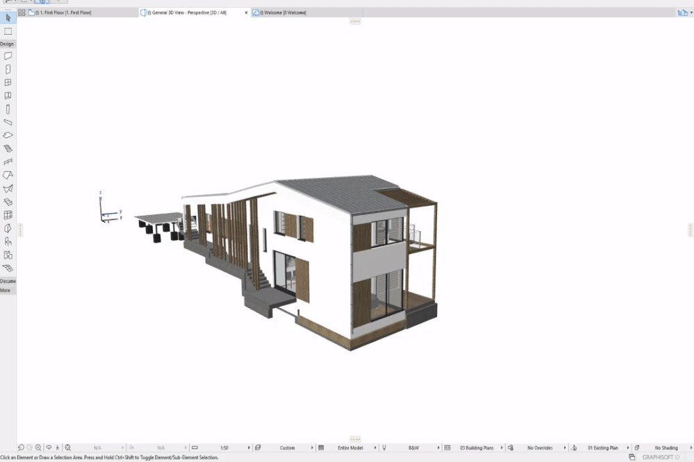

  • 回転または移動コマンドを使用すると、それぞれ回転モードまたは移動モードになります。

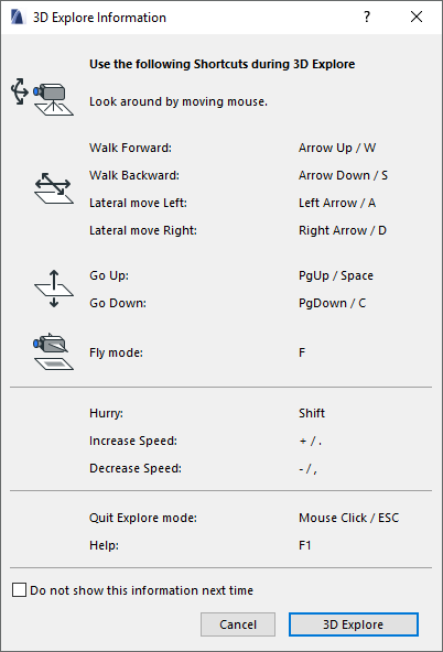

  • これらのモードが有効になっているときは、モデルを編集できません。エクスプローラモードでは、マウスとキーボードの矢印キーまたはWASDキーを使用してナビゲーションを行うことができます(PCゲームをプレイしているときと同様)。
  • コマンドを有効にした直後にポップアップ表示される3D移動情報 ウィンドウで、移動モードでナビゲートする方法の正確な手順を確認できます。
回転モードと移動モードを終了するには:
  • 回転モード:Escキーを押すか、クイックオプションバーの回転アイコンをもう一度クリックします。
  • 移動モード:Escキーを押すか、マウスの左ボタンをクリックします。
注意:
  • マウスホイールとShift キーの組み合わせを使用すると、一時的にのみ回転モードになります。キーまたはボタンを離すと終了します。
  • OrbitとExploreについて詳しくは、こちらとこちら をご覧ください。
  • 移動モードは、パース3Dビューでのみ機能します。平行投影では機能しません。
選択範囲までズーム
右クリックして選択範囲まで拡大コマンドを選択すると、以前に選択した要素に ズームインできます。
