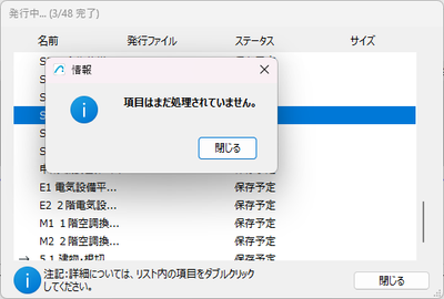

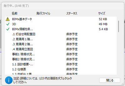

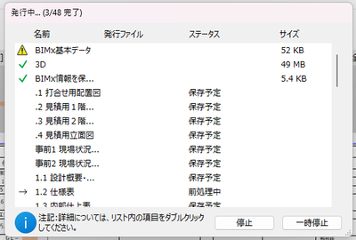

ハイパーモデルを発行を選択し、トランスファーサイトにアップロード(又はファイルを保存)を選択。プライベートで発行すると画像のように「発行中」と表示が出て、バグレポート機能も表示されます。レポート送信後動き出しますが、3D以外の図面部分は「保存予定」のままで終わってしまいます。発行中も全て完了しません。発行中の画面内の図面をダブルクリックすると「項目は処理されていません」と表示されます。同時に他の図面をダブルクリックすると同じように「項目は処理されていません」と出てフリーズします。以前のようにBIMxのデータ1つで3Dも図面も表示できるようにできませんか?

トランスファーサイトにアップロードを選んでも保存が終わっていないのでデータは手元に残りません。ファイルを保存にすると手元にデータは残りますが3Dのみです。

ファイルを変えてやってみても同じでしょうか?BIMxの使い方は長らくお使いなので大丈夫かとは思いますが(念のために)、図面はビューではなくレイアウトですよね。
別ファイルまたは新規ファイルでうまくいくのであれば、
「前処理中」で止まっている「仕様表」を外して発行してみるといかがでしょうか?もしそれでうまくいくならば、仕様表になにか問題があるかと思います。

ファイルを別物件で実施しても同じ状況です。6月28日までは問題なく出来ていました。この日以降のいつからか出来なくなりました。
「前処理中」は仕様表のみではなく全てで起こります。「保存予定」から「前処理中」に変わり、終わったら「保存予定」となり次のレイアウトに移り…という感じです。
