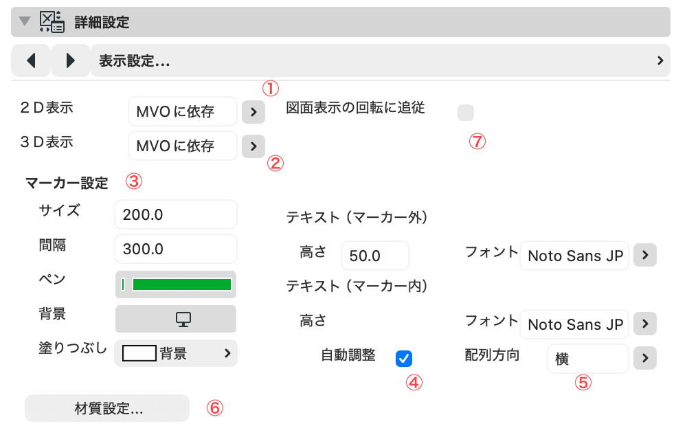

マーカー設定
No コマンド 説明
1 2D表示 表示、非表示、マーカーのみ(スイッチ自体の2Dシンボルが非表示となる)、MVOに依存
2 3D表示 表示、非表示、MVOに依存
3 マーカー設定 マーカーの表現設定を行います。
4 自動調整 テキストの大きさをマーカーサイズに合わせて自動調整します。
5 配列方向 マーカーの配列方向を壁付けコンセントに対して縦か横を選択します。
6 材質設定 壁付けコンセントの材質を設定します。
7 図面表示の回転に追従 図面の回転に対してテキストを水平に保ちます。
※MVOに依存:モデル表示オプション→ライブラリ部品のその他の設定→オブジェクトとランプの詳細レベルに依存します。
平面図:詳細→スイッチシンボルとマーカー、中→スイッチシンボル、低→スイッチシンボル
3Dおよび断面/立面図:詳細→オブジェクト仕様上最も詳細に表現、簡略→プレートとモジュール位置のみ表示(ダブルコンセントは表示される)、スキーム→プレートのみ表現
凡例作成
一覧表のフィールド「2D平面プレビュー」ではマーカーのみ表示されるので、電気スイッチおよびコンセントの凡例作成に使用できます。
制限事項
  • 2Dマーカーの塗りつぶしはマーカーのみで、スイッチシンボルには適用されません。スイッチシンボルは常に背景色に設定されいます。
  • オブジェクトを回転すると、マーカーの配列設定は平面表示に対して縦横を保ち回転します。
