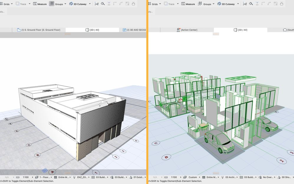

Archicadの衝突判定設定とIFCジオメトリフィルタを組み合わせることで、壁などのホスト要素を含めずに
ドアと窓だけをIFCとして出力する方法です。

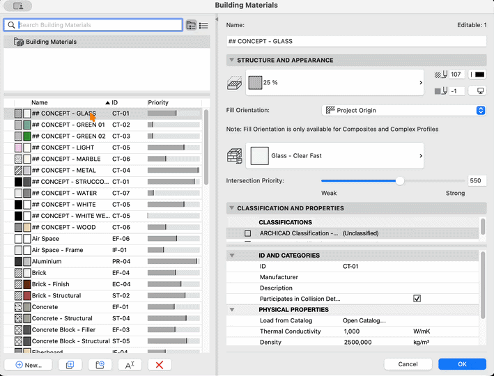

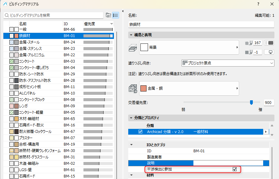

「オプション → 要素属性 → ビルディングマテリアル」を開きます。
リストの最初のマテリアルを選択し、Shiftキーや「すべて選択」で全マテリアルを選択します。
プロパティ内の「干渉検出に参加」のチェックを外し、OKで確定します。
これにより、このコピー内では壁・スラブ・屋根・梁・柱など、マテリアルに依存する構成要素は干渉検出対象外となります。

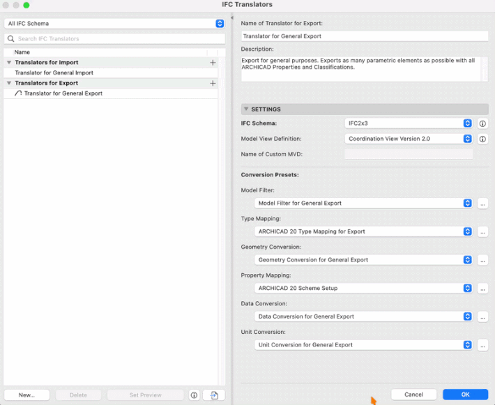

  1. 「ファイル → 相互運用 → IFC → IFCトランスレータ」を開きます。
  2. 通常使用しているトランスレータ(例:「Exact Geometry Export」)を複製し、「IFC – Doors & Windows only」などにリネームします。

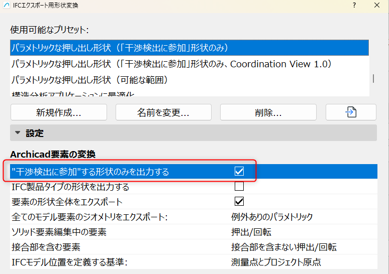

  3. 新しいトランスレータを選択し、「設定」→「形状変換」パネルでを開きます。
  4. 「”干渉検出に参加”する形状のみを出力する」を有効にします。
  5. その他の設定(IFCバージョン、プロパティセットなど)は標準設定のままで問題ありません。
