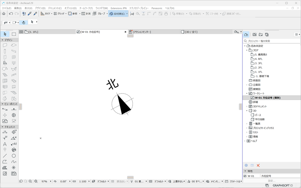

Step 1:ワークシートを作成し、共通コンテンツを追加する
  1. プロジェクト一覧の「ワークシート」で、「新規ワークシート」を作成します。
    名前は、「凡例」「図面注記」「防火安全注記」など、内容がわかりやすいものにします。
  2. ワークシートを開き、再利用したい内容を作図または貼り付けます。
    対象となるものは、テキスト、シンボル、図表、スケールバー、矢印、ロゴ、QRコードなどです。
    これで、このコンテンツは1か所だけに存在する状態になります。

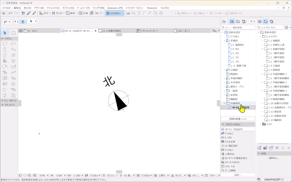

独立ワークシートに配置された方位記号
Step 2:ワークシートのビューを保存する
  1. ワークシートを開いた状態で、ナビゲータ内のワークシートを右クリックし、「現在のビューを保存」を選択します。
  2. これでワークシートがビュー一覧に表示され、レイアウトに配置できる状態になります。
Step 3:最初のレイアウトにワークシートを配置する
  1. オーガナイザを開き、片側をビュー一覧、もう片側をレイアウトブックに設定します。
  2. ビュー一覧から対象のワークシートビューを目的のレイアウトへドラッグし、そのシート上で配置したい位置に図面として配置します。
