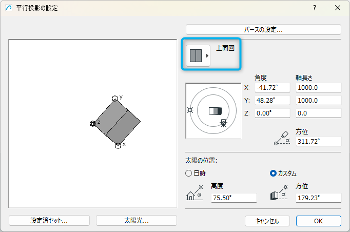

Step 1:3Dビューをトップビュー(平行投影)に設定
3Dウィンドウを開き、投影方法を平行投影のトップビューに設定します。
3Dモデル上で右クリック
→[3D投影設定]→[トップビュー]

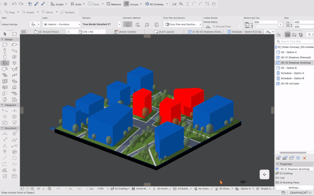

Step 2:トップビューから2つの3Dドキュメントを作成
設定したトップビューから、以下のように名前を付けて2つの3Dドキュメントを作成します。
  • 計画/新設
  • 既存/解体

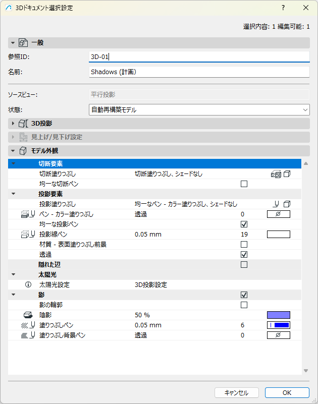

Step 3:影のみを表示する3Dドキュメント設定
各3Dドキュメントの設定を開きます。
(3Dドキュメントを右クリック →[3Dドキュメント設定])
[モデルの外観]で以下を設定します。
  • 非切断線ペン:白
  • 非切断塗りつぶし:透明
    → 建物形状を非表示にし、影のみを表示
  • 「影」を有効化
  • リノベーションステータスに応じて塗りつぶしペン色を設定
    • 新設:青(50%)
    • 解体:赤(50%)
※影の位置を調整したい場合は、3Dモデル側で変更し、その後3Dドキュメントを再定義してください。
Step 4:適切なリノベーションフィルタでビューを保存
各3Dドキュメントを開き、[ビューマップ]から「現在のビューを保存」します。
  • 3Dドキュメント(計画/新設):計画状態
  • 3Dドキュメント(既存/解体):既存図
両方の3Dドキュメントの縮尺が、屋根伏図の縮尺と一致していることを確認してください。

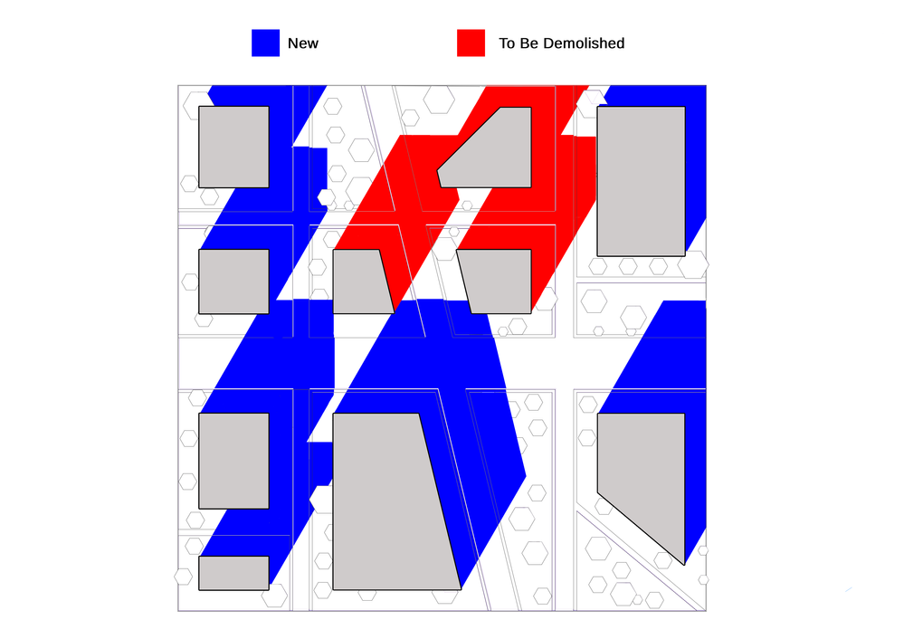

結果
完成したレイアウトでは、既存(解体)要素と計画(新設)要素の影が同時に表示されます。
影は3Dドキュメントから生成されているため、モデルや太陽位置を変更すると、図面も自動的に更新されます。
