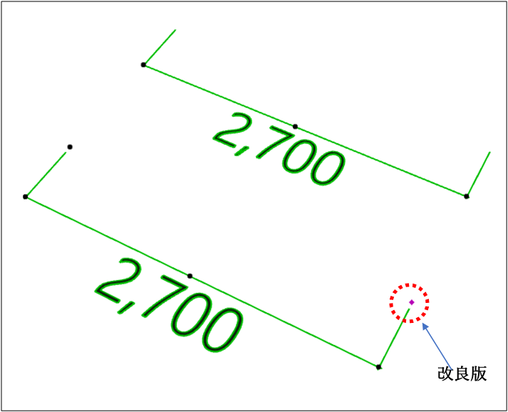

3Dでスケール感が見られるのは良いのだが、3D上でホットスポットを掴んで寸法値の変更が出来ないのが少し不便と感じた。
移動ホットスポットの設定はGDLを使って簡単に設定可能なので、参考にしてください。
(所要時間1分程度)

以上で終了です。
[ファイル(F)]→[名前をつけて保存(A)] で好きな名前で保存してください。
保存したオブジェクトを配置してみてください。
ホットスポットが追加されてて、3D上で寸法変更が出来るはずです。

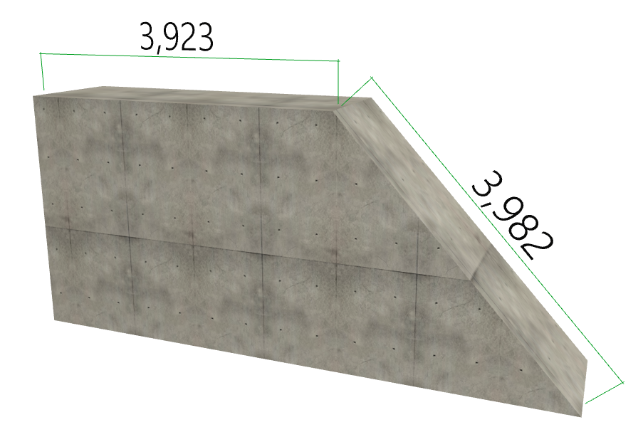

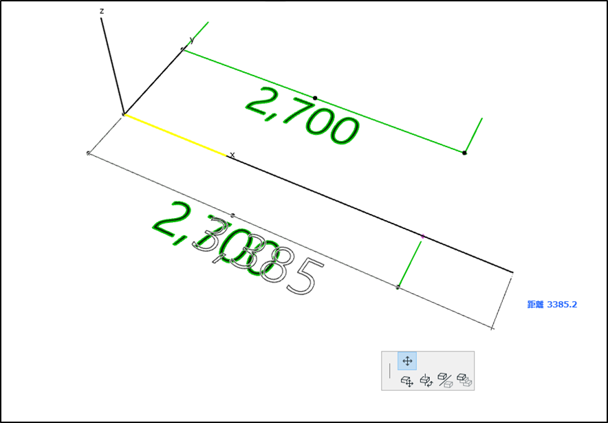

![2020-03-03-04.png 2020-03-03-04.png](/t5/image/serverpage/image-id/63505iEAD6A2F1C914FA0C/image-size/large?v=v2&px=999)
![2020-03-03-01.png 2020-03-03-01.png](/t5/image/serverpage/image-id/63506iDBBE68A21648D7A0/image-size/large?v=v2&px=999)
バッチリ斜めにも対応出来ます。
