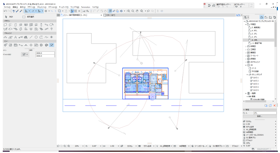

レイヤーを適用できないのでカメラを配置しないカメラパスを作成します。

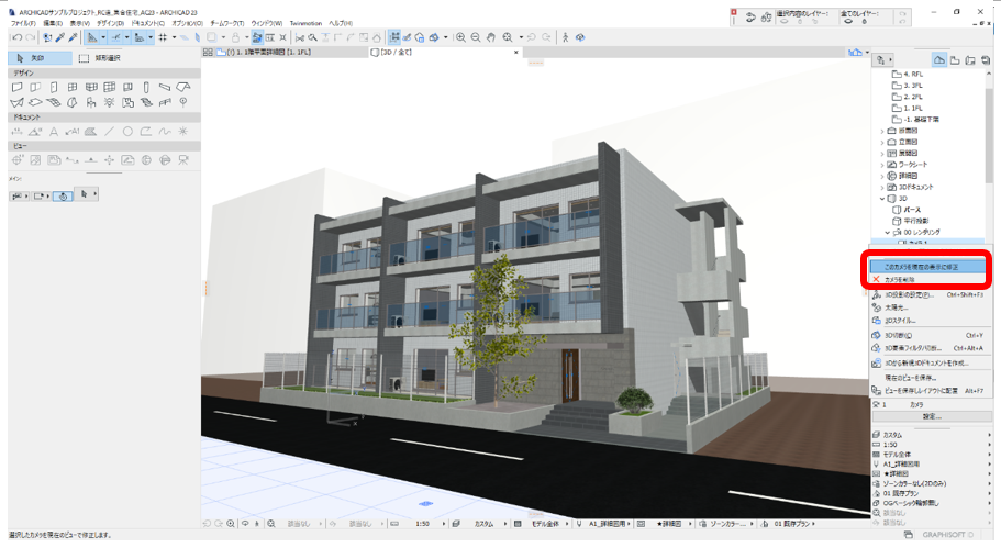

ビューをカメラに保存する方法
まず好きなアングルを3Dで設定し、それをカメラに適用します。
例:Archicadサンプルプロジェクト_RC造_集合住宅_AC23.plaを開く。
平面図を選択
カメラを選択
適当にカメラを配置

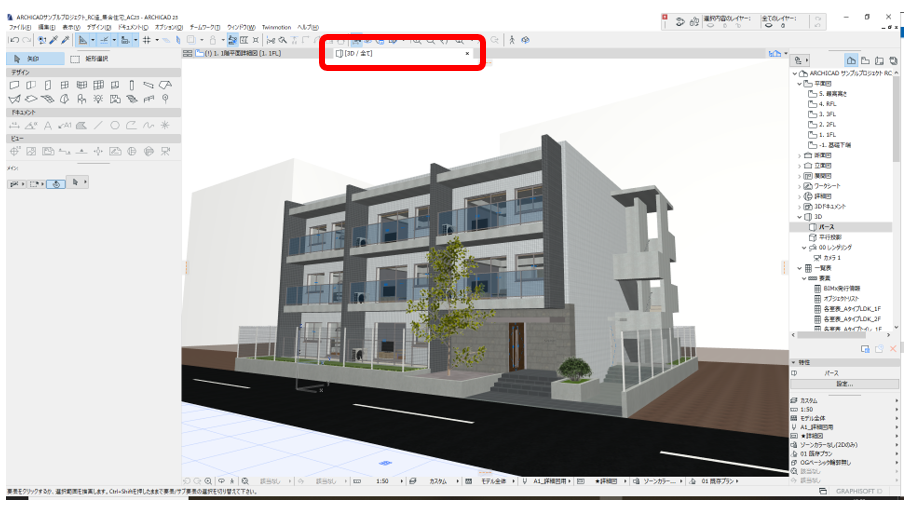

3Dを表示

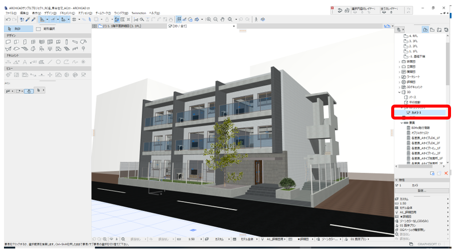

「このカメラを現在の表示に修正」を選択
カメラの位置が変わる

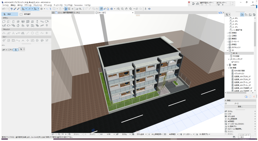

この後3Dビューを変更しても。。。
カメラをダブルクリックすることで元のアングルが復活します。

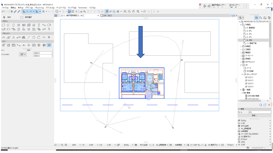

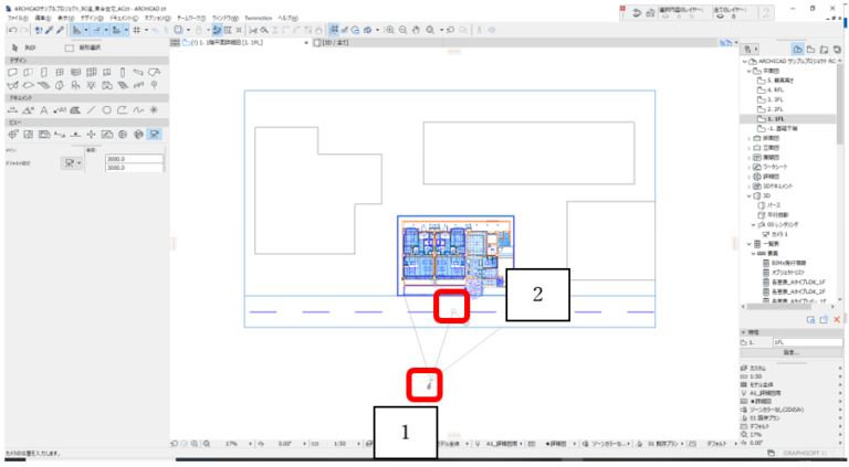

ウォークスルーなどを作成する場合カメラの順番を思い通りに配置するには
ウォークスルーしたい部分にカメラを配置したあと 矢印 の位置にカメラを割り込みたい場合なにもしないで新規カメラを配置すると。。。。
最後のカメラの次に配置されてしまう。

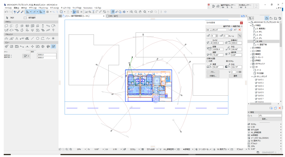

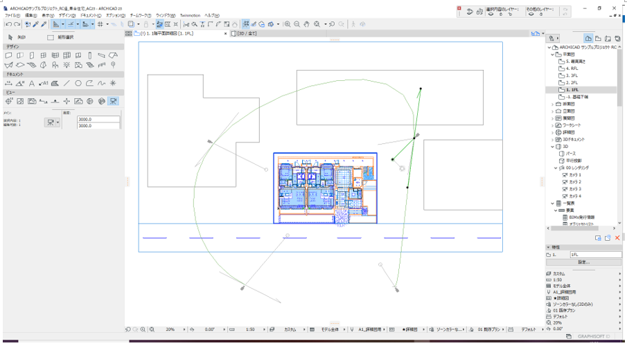

配置を変更したいカメラを選択し、Ctrl + X。
配置したいカメラのひとつ手前のカメラを選択し、Ctrl + Vで貼り付け直し
カメラが狙い通りの位置に表示されたら点線の外でクリックして確定
カメラの順番も上記を繰り返すことで
思い通りの配置に変更可能
また、カメラはプロジェクトをまたいで複写可能なので、別ファイルで検討した別案などで同じアングルのレンダリングなどを作成することも可能

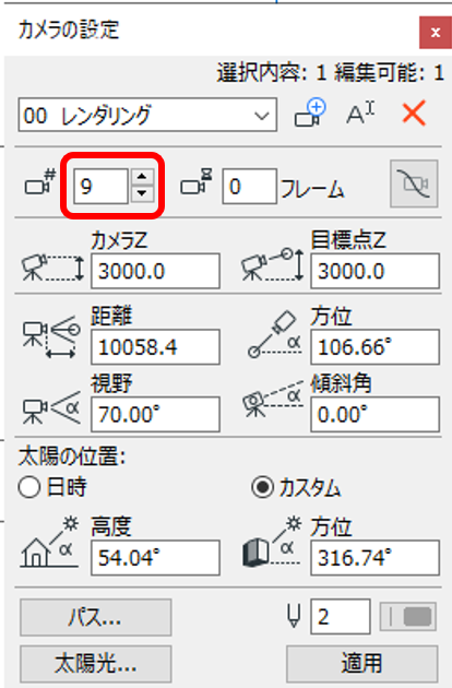

カメラの番号が分からない場合
カメラの設定ツールを表示したまま 確認したいカメラを選択すると番号が表示される
