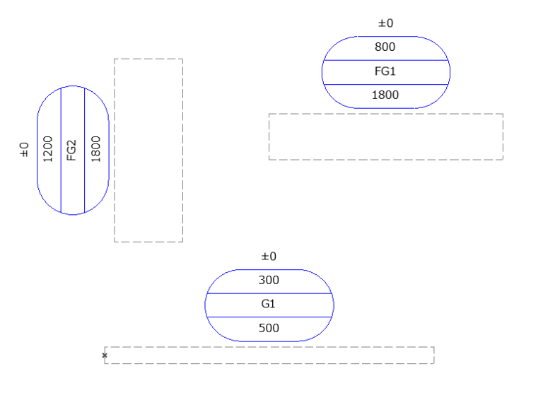

これを梁に使用すると
このように一括で配置されます。

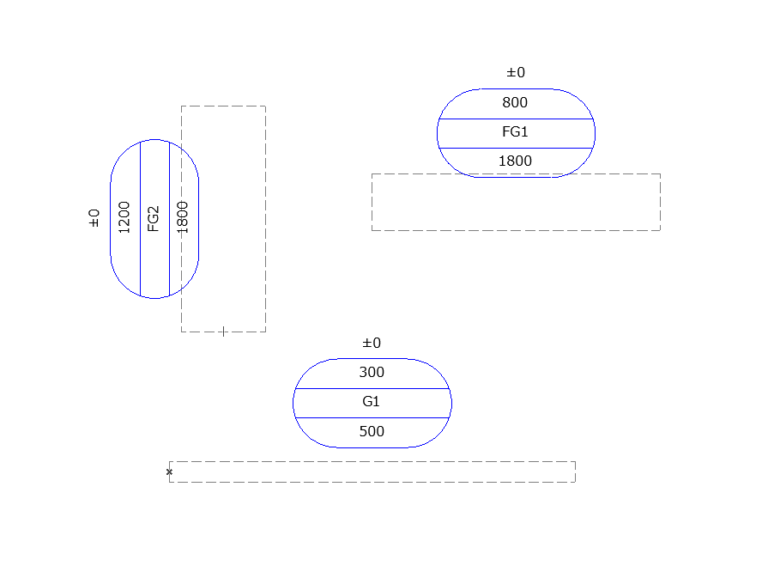

梁幅がこのくらい(300mm)だとちょうど良い位置にラベルが配置されますが、例えば基礎梁などで梁幅が大きい場合
このように梁のラインにラベルがかぶってしまう場合があります。
これをラベルのGDLスクリプトをいじることで
このように、梁面からの距離を一定に「良い位置に」配置できます。

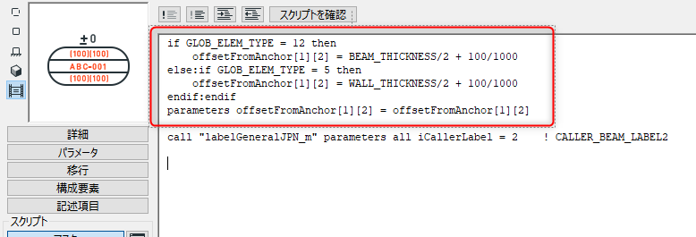

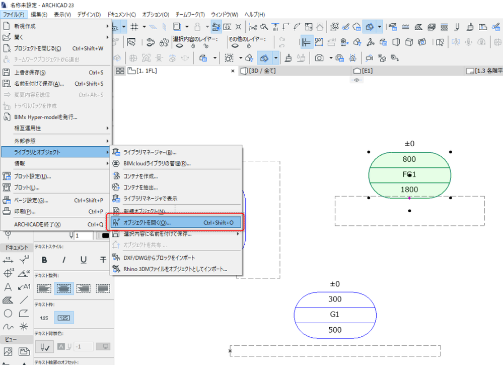

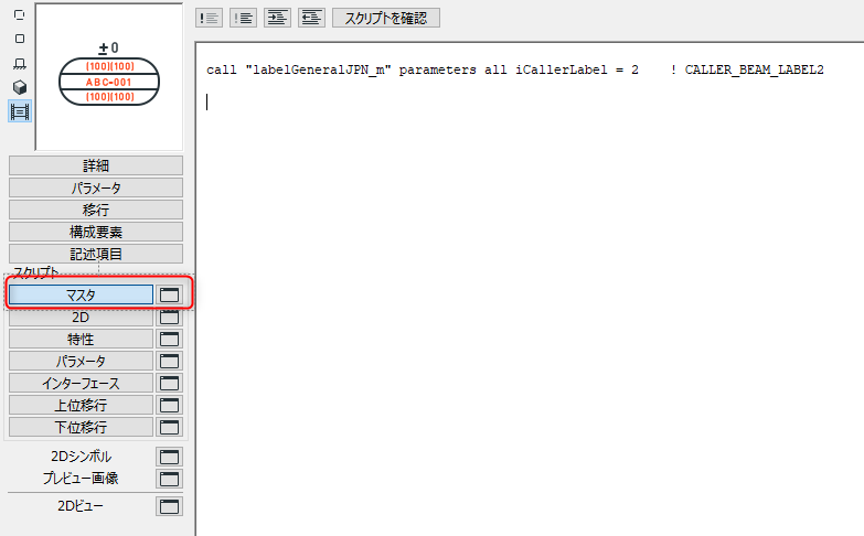

配置した「梁ラベル 02」を選択して、ファイル > ライブラリとオブジェクト > オブジェクトを開く を選択します。
GDLの設定画面が開くので左側の「マスタ」を開きます。
call “labelGeneralJPN_m” parameters all iCallerLabel = 2 ! CALLER_BEAM_LABEL2
と書いてあるウィンドウが開きますので、その上に下記の文章をコピー&ペーストします。
if GLOB_ELEM_TYPE = 12 then
offsetFromAnchor[1][2] = BEAM_THICKNESS/2 + 100/1000
else:if GLOB_ELEM_TYPE = 5 then
offsetFromAnchor[1][2] = WALL_THICKNESS/2 + 100/1000
endif:endif
parameters offsetFromAnchor[1][2] = offsetFromAnchor[1][2]

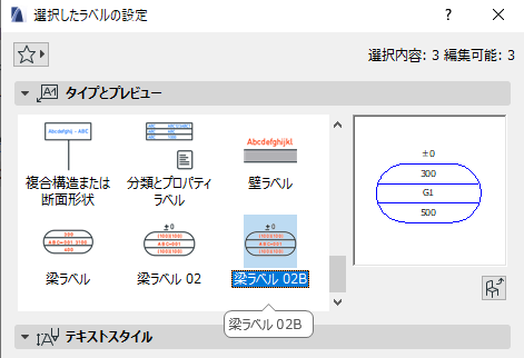

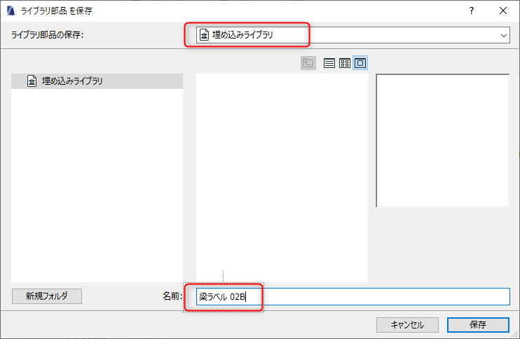

ファイル > 名前をつけて保存 で任意の名前をつけて保存します。
平面図ウィンドウに移り、配置済みの梁ラベルを選択して、上で保存したラベルに変更します。

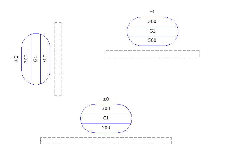

すると、梁面からの間隔が一定の位置にラベルが配置されます。
他のプロジェクトで一括配置するときには、今回作った「梁ラベル 02B」を選択しておけば、最初から良い位置に配置されます。

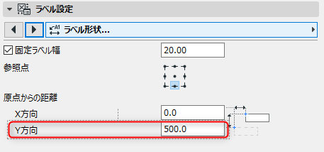

「原点からの距離:Y方向」の数値は変更できなくなっています。
ラベル位置を微調整する際はラベルそのものを移動しましょう。
読まなくても良い解説
「選択された要素にラベルを配置」機能は要素の中央が基準点としてラベルを配置するようです。
梁の真上に表示されないのは 「原点からの距離:Y方向」 の分だけラベル内部でオフセットされているからです。
今回紹介した方法はこの数値をスクリプトで梁幅の1/2 + 100mmで上書きしています。
GDL上では長さはmmでは無くm単位なので1/1000しています。
こちらを50/1000にすれば50mmオフセットした位置になります。
