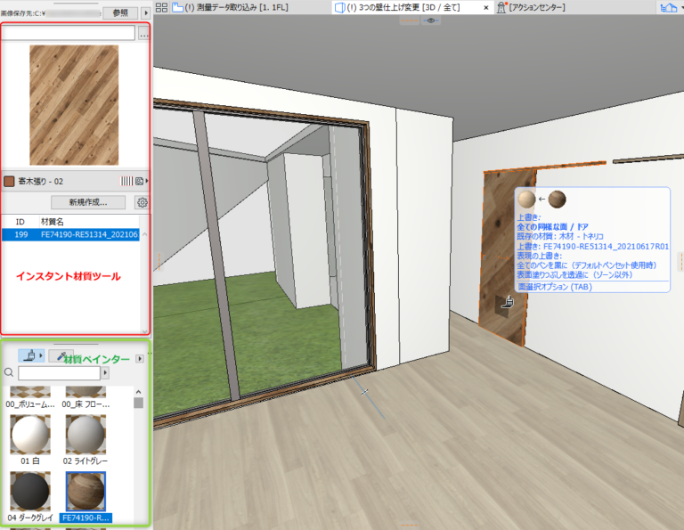

インスタント材質ツール
新しくテクスチャを設定する手順って一つだけするならそこまで手間でなくても、いろいろ試したいので複数登録しないといけない・・という時は面倒ですよね。
 ① 画像をダウンロードする
 ② ライブラリマネージャーで画像を追加する(材質設定時点で追加してもよい)
 ③ 材質設定ダイアログでテクスチャを、また3Dハッチングやシェーディングの時に使用する色や、透過、反射等々の設定をする
それを簡単にドラッグアンドドロップで、近しい設定の材質を参照して、簡単に登録できる!というのが、このインスタント材質ツールです。パレットはドッキングできるので、材質ペインターと一緒に使うと、3Dウィンドウでいろいろ試す時に便利です!

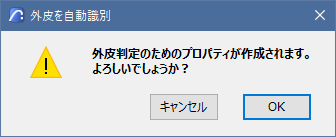

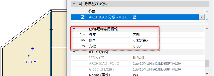

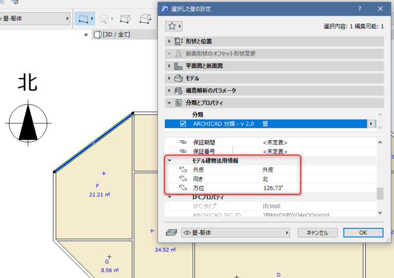

外皮判定ツール
モデル建物法など省エネ申請に必要な情報として、壁及びカーテンウォールの外皮判定をし、自動的に追加されているプロパティにそれぞれの方位情報が追加されます。
