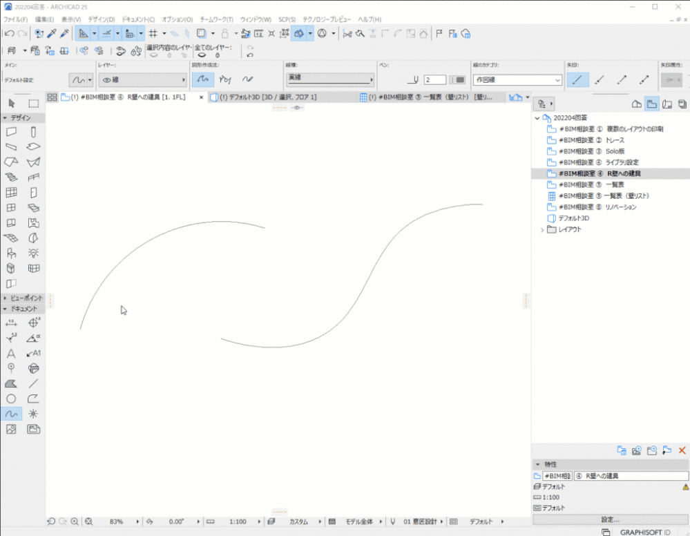

「R形状の壁にR形状の建具(窓)を配置する方法が知りたいです。R形状のサンルームなどの作成を直に見たいです。」
R形状の壁に通常の建具を配置すると、真っ直ぐな建具が置かれるために、隙間が開いて不自然になってしまいますね。

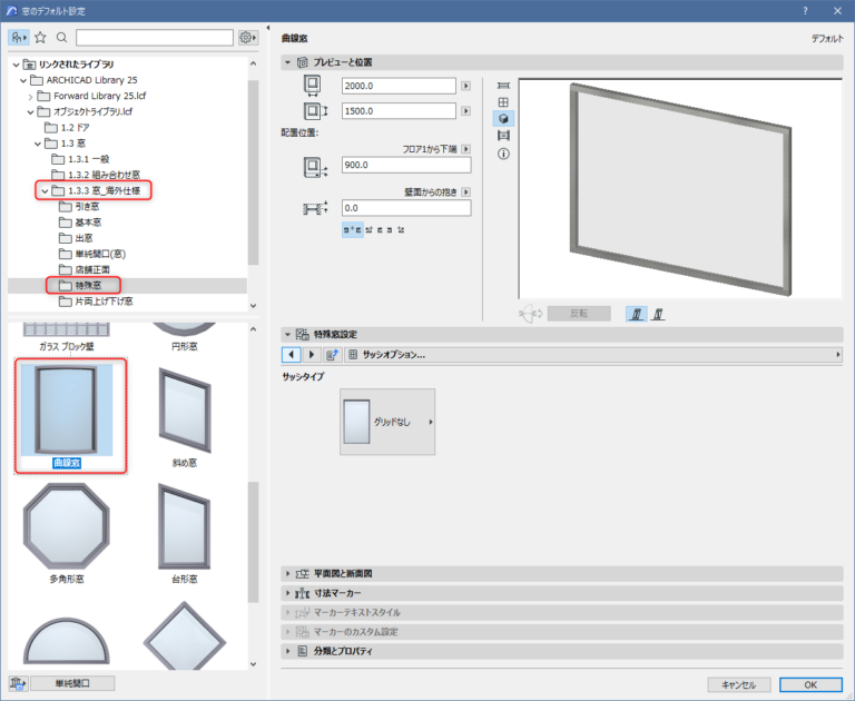

実は、Archicadには昔から、R壁用の窓オブジェクトがあるのです。

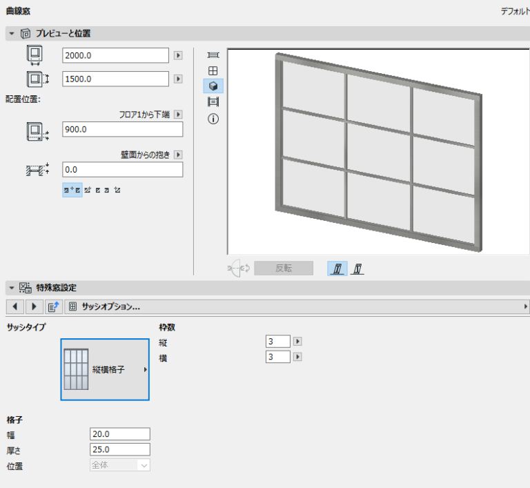

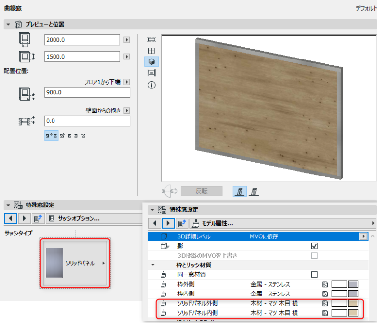

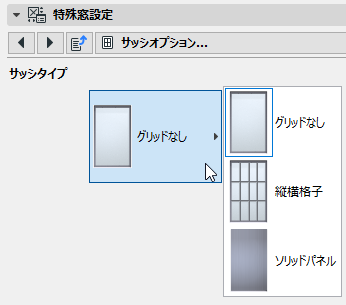

こちらの曲線窓では、格子の有無やパネルも設定ができます。

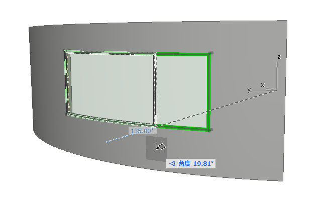

配置をした後で、3Dウィンドウ上での巾の変更は、中心からの角度での入力になります。
他にも変わった窓が入ってますので、いろいろと建具フォルダをご覧になってみてください。
