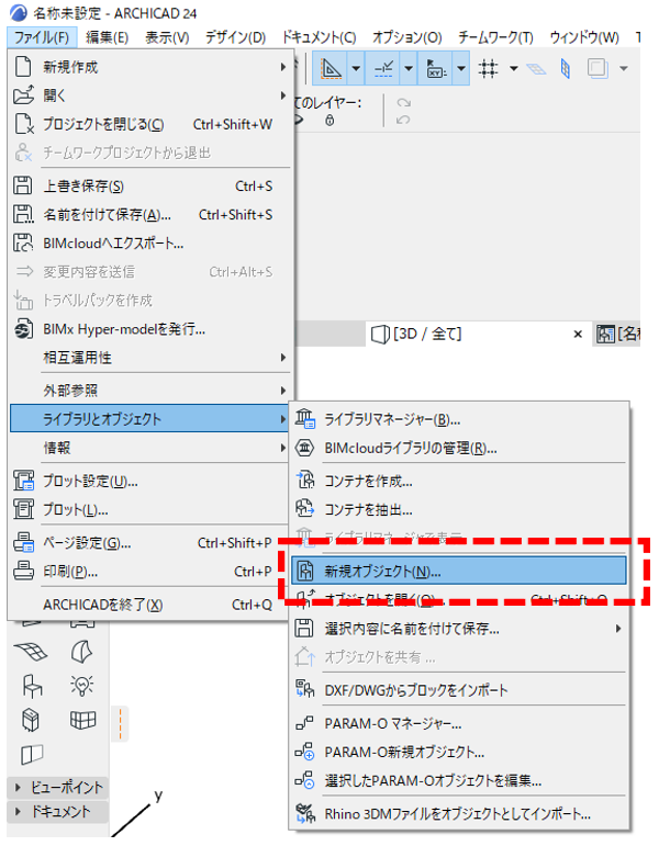

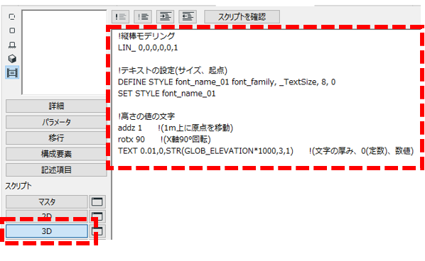

まずはじめに新規オブジェクトの作成画面を開きます。(下図参考)

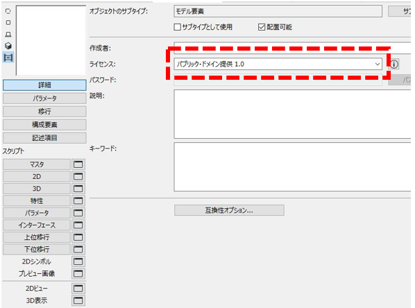

新しく画面が出てくるので、
ライセンスを「パブリックドメイン」に設定

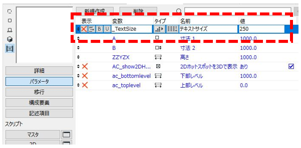

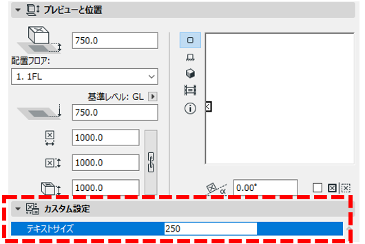

パラメーター部分を追加します。
新規作成ボタンを押し、
名前と値については、入力した画面は作成完了後にオブジェクトの設定画面に反映されます。
変数については後ほど、GDL構文に利用します。
テキストサイズはmm単位です。
「250」はあくまで初期値ですので、配置後に自由に変更出来ます。
というわけで、3DのGDL構文を記入します。
!縦棒モデリング
LIN_ 0,0,0,0,0,1
!テキストの設定(サイズ、起点)
DEFINE STYLE font_name_01 font_family, _TextSize, 8, 0
SET STYLE font_name_01
!高さの値の文字
addz 1  !(1m上に原点を移動)
rotx 90  !(X軸90°回転)
TEXT 0.01,0,STR(GLOB_ELEVATION*1000,3,1)  !(文字の厚み、0(定数)、数値)
コピペで貼り付けてもらって構いません。上から順に解説します。
不要な方はオブジェクトを上書き保存して飛ばしてください。

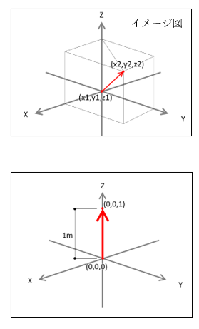

・LIN_ 0,0,0,0,0,1について
LIN_ x1, y1, z1, x2, y2, z2
点P1 (x1,y1,z1)と点P2 (x2,y2,z2)の間の線分
(GDLリファレンスガイドP61より)
座標で直線をモデリングしています。
ですので、今回の
LIN_ 0,0,0,0,0,1については
右図のようなイメージとなります。
・DEFINE STYLE font_name_01 font_family, _TextSize, 8, 0 につい
↓こんな感じで5つに区切られてます。
DEFINE STYLE 「font_name_01」 「font_family」, 「_TextSize」, 「8」, 「0」
・「font_name_01」
このフォント設定の名前、自由につけてOKです。ただし、複数作成する場合は名前が重複するとエラーとなりますので、01の部分を02にするなどで対応します。
・「font_family」
使用されているフォントファミリの名前 (Garamondなど)だそうです。
(リファレンスガイドP228より)
いまだにここだけわかりません。グループ名でしょうか。誰か教えて下さい・・・
・「_TextSize」
文字の大きさを指定します。数字を直接記載してもOKですが、変更しやすいように、先程のパラメーターで作成した変数を入れてます。
・「8」
文字の配置原点の設定です。↓を参考に好みがあれば書き換えてください。
・「0」

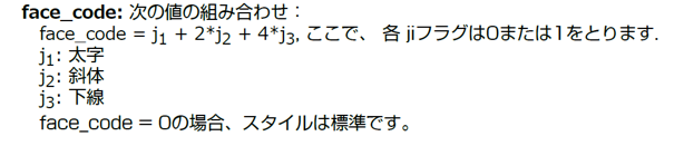

太字や斜体や下線を設定できます。GDLリファレンスガイドには、下記内容が書かれてます。
要約すると
「太字、斜体、下線」のうち、有効にしたいものに「1」を代入して、計算結果の数値を突っ込んでくださいとのこと。(8は0と同じ扱いになります。)
今回は特にこだわらないので標準の0としてます。
・SET STYLE font_style_1 について
文字の通り、先程の設定を反映させるときに使います。

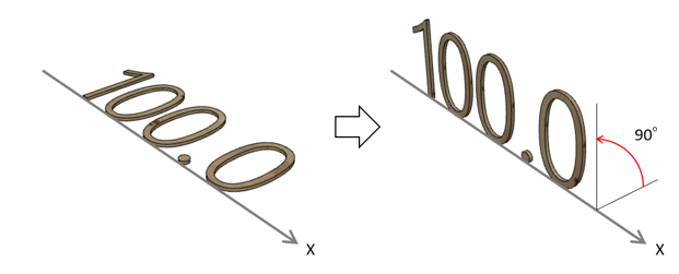

・rotx 90 について
文字を90°、X軸方向で回転させてます。イメージは↓こんな感じです。

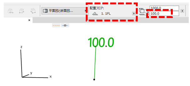

※オブジェクト使用時の注意事項
上の画像に枠で囲ってますが、「配置フロア」からの高度を表示しますので
配置フロアがずれていた場合、その分だけ数値が変化します。ご注意ください。
