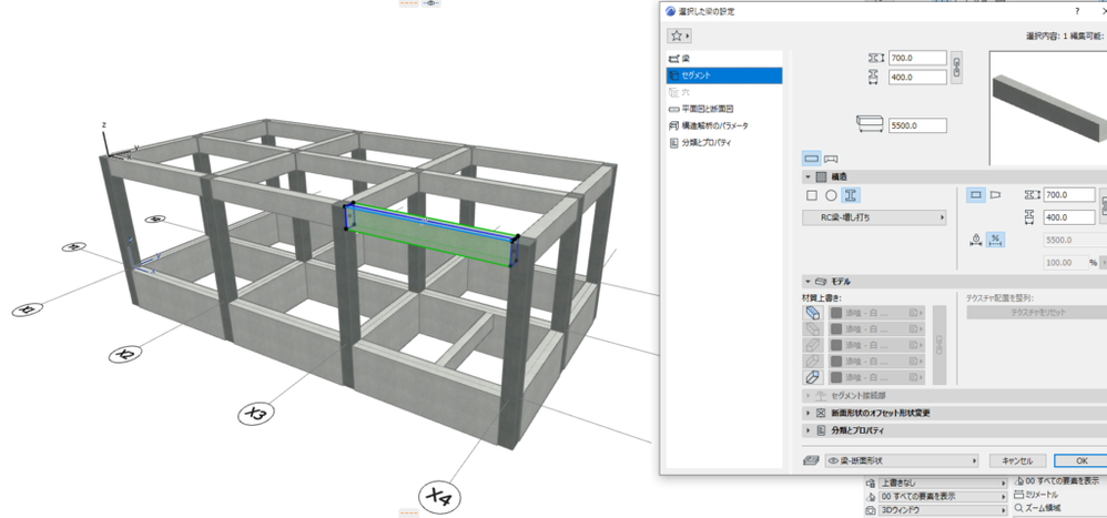

例えば、500×1800の基礎梁を入力して

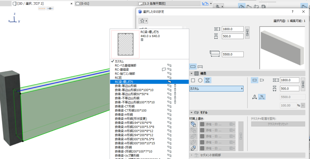

設定を開いて「RC梁-増し打ち」に変更すると
断面形状のデフォルト値の「400×600」に変わってしまいます。
Archicad単体でこれを解消するためには、最初から断面形状で入力するか、サイズの変わってしまった梁の断面形状をひとつずつ間違えないように直すしかないと思います。

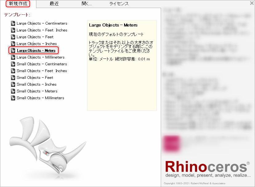

1.Rhinocerosを起動する
Rhinocerosを起動して新規ファイルを作成します。
その際、テンプレートは「Large Object – Meters」にしてください。

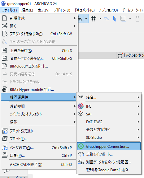

4.Live Connectionを起動する
[ファイル] > [相互運用性] からLive Connectionを起動します。

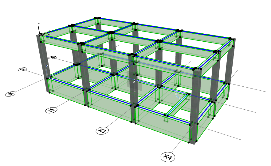

Archicadに行き、断面形状に変換したい梁をすべて選択します。

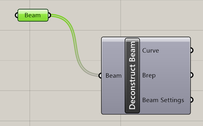

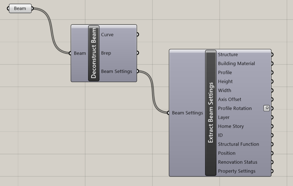

「Deconstruct」の「Deconstruct Beam」を配置します。
「Beam」の右側のコネクタから「Deconstruct Beam」の「Beam」コネクタにつなげます。
これで梁から「基準線」「設定」を取り出せました。
「Ectract Settings」から「Extract Beam Settings」を配置して、「Deconstruct Beam」とつなぎます。
これで梁の各種設定値を取り出せました。

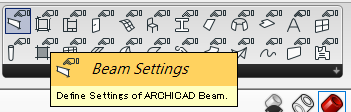

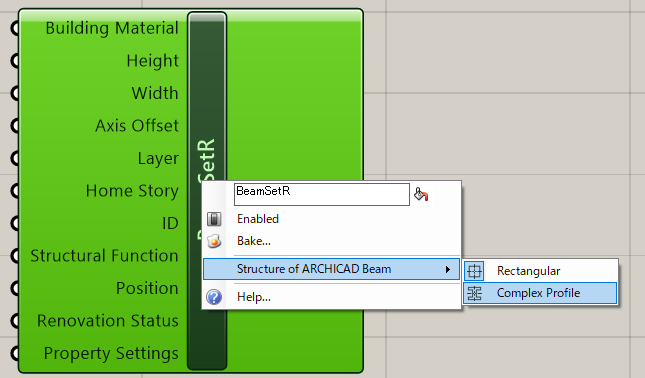

「Settings」から「Beam Settings」を配置します。
配置した「BeamSetR」を右クリックして「Structure of ARCHICAD Beam」から「Complex Profile」を選択して、断面形状梁の設定を入力するモードにします。

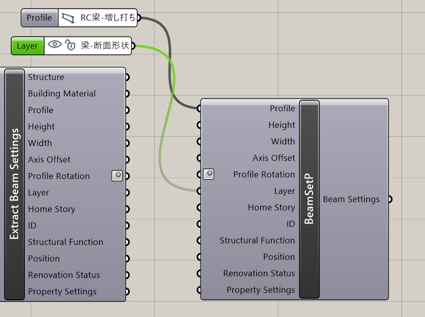

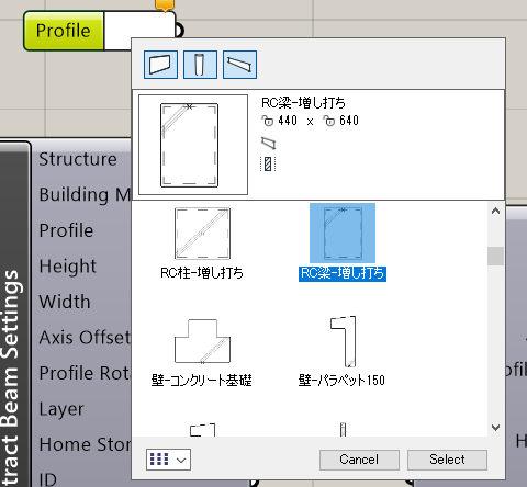

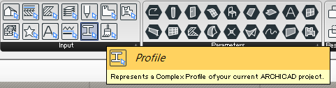

「Input」から「Layer」と「Profile」を配置します。

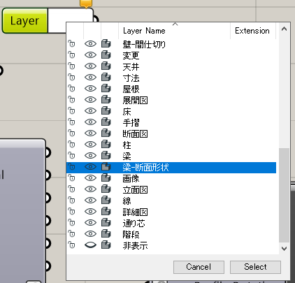

配置した「Layer」の白い部分をクリックして断面形状梁用に作成したレイヤーを選択して「Select」をクリックします。
配置した「Profile」の白い部分をクリックして「RC梁-増し打ち」を選択し、「Select」をクリックします。

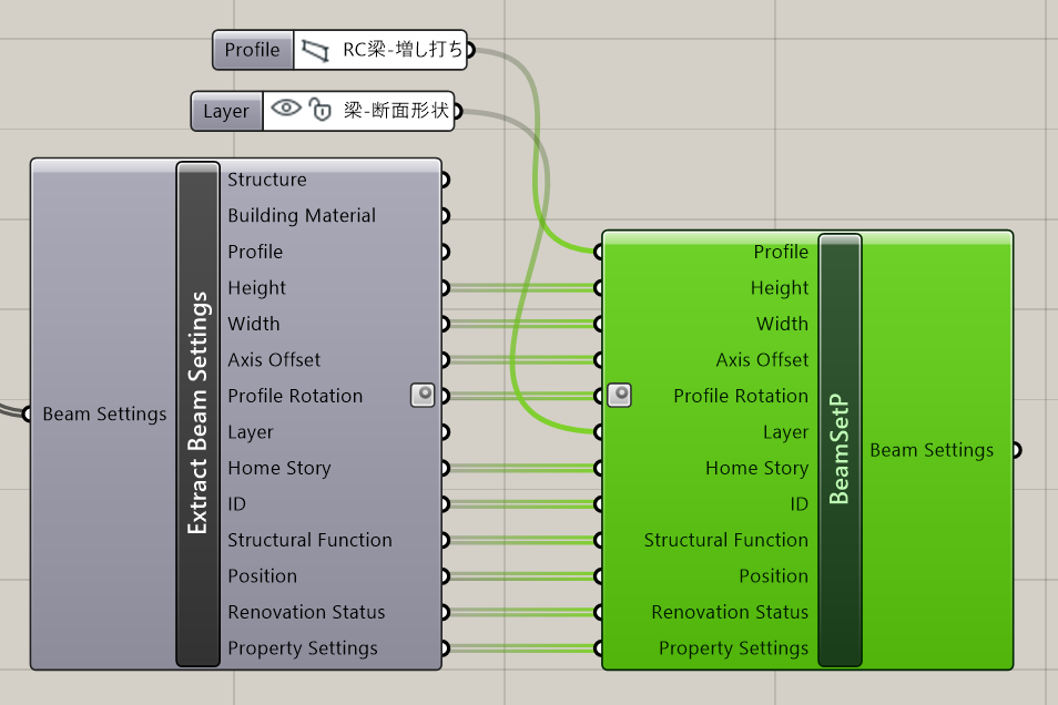

「BeamSetP」の「Layer」「Profile」に接続します。
これで、新たに作成される梁のレイヤーと断面形状が設定されました。

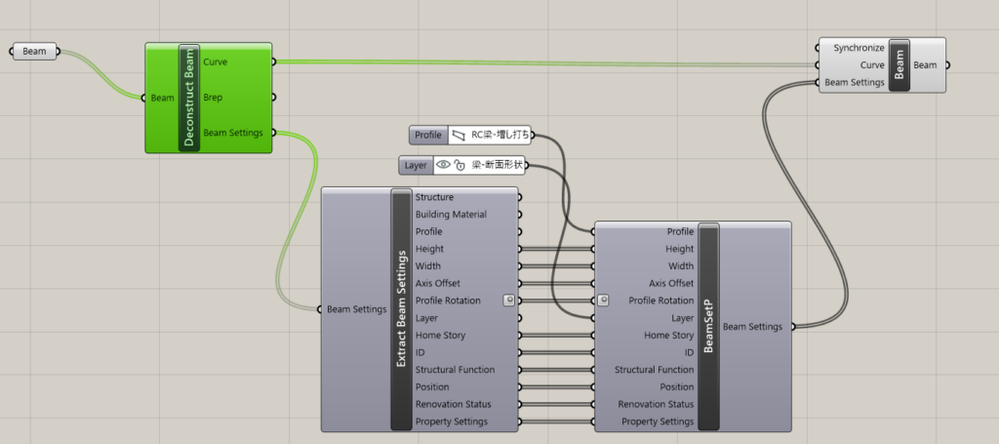

あとは、「BeamSetP」の残りのコネクタを「Extract Beam Settings」からつなぎます。

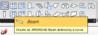

「Design」から「Beam」を配置します。
「Deconstruct Beam」から「Curve」「BeamSetP」から「Beam Settings」をそれぞれ繋ぎます。
(完成形)

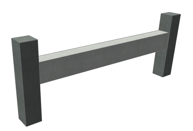

Archicadに戻ると、断面形状の梁がもとのサイズのまま配置されています。
必要に応じて、もとの断面形状でない梁を削除したり、レイヤーを移動したりすれば完成です。

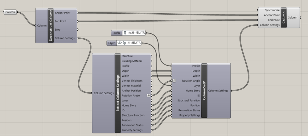

柱の場合
梁でやった内容を柱に置き換えて作成すればOKです。
一応、下に例を載せておきます。
