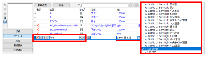

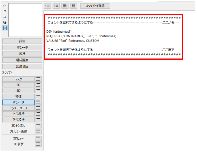

STEP1:フォントを選択できるようにする
!<パラメータスクリプト>
!フォントを選択できるようにする——————————————————-ここから—–
DIM fontnames[]
REQUEST (“FONTNAMES_LIST”, “”, fontnames)
VALUES “font” fontnames, CUSTOM
!フォントを選択できるようにする——————————————————-ここまで—–
<パラメータ>
font   タイプ:テキスト
名前と値は適宜設定します。値についてはプルダウンでフォントを選択できます。

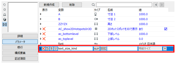

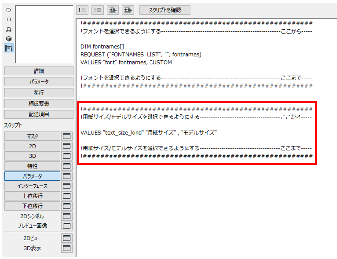

STEP2:用紙サイズ/モデルサイズを選択できるようにする
!<パラメータスクリプト>
!用紙サイズ/モデルサイズを選択できるようにする————————————-ここから—–
VALUES “text_size_kind” “用紙サイズ” , “モデルサイズ”
!用紙サイズ/モデルサイズを選択できるようにする————————————-ここまで—–
<パラメータ>
text_size_kind タイプ:テキスト
名前を適宜設定します。パラメータスクリプトに VALUESコマンドで「text_size_kind」の値を設定すると自動でプルダウンできるように変わります。

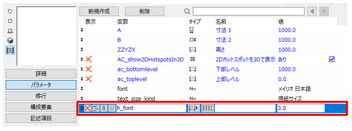

STEP3:スタイルを定義する
<パラメータ>
h_font  タイプ:長さ
名前を適宜設定します。値は「3.0㎜」で初期値を設定しました。

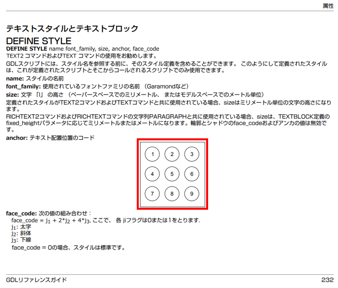

font_style_n (n=1~9)で文字の配置基準点をそれぞれ別に定義しています。
Archicad24 GDLリファレンスマニュアル232ページにある「テキスト配置位置のコード」の位置と番号を使用します。
TEXT2とRICHTEXT2を使う時にはこのコマンドの前にSET STYLEコマンドを先ほど定義したfont_style_n(n=1~9)を使用します。
