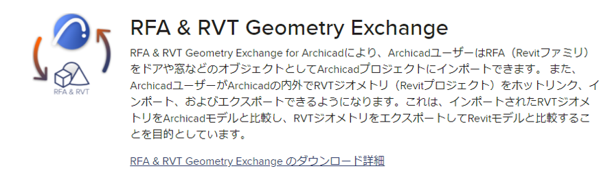

 もともとこの「RFA&RVT Geometry Exchange」というアドオンは、例えば意匠設計者が構造モデルを参照して利用したい時などを想定されたものですが、Revitのファミリーデータも利用することができます。
 ただし、参照モデルという考え方の通り、元のサイズのまま(パラメータでのサイズ等の変更は行えません)のご利用となりますこと、また建具などの複雑なオブジェクトについてはエラーを生じることもありますのでご注意ください。
 なお、各オブジェクトを提供しているサイトのデータ利用については個人の責任においてご利用ください。
変換プログラムについてはこちらをご覧ください。https://help.graphisoft.com/AC/24/JPN/RIO.pdf
GraphisoftのHPにて、Revit用のモデルを取り込むアドオンがダウンロードできます。
https://graphisoft.com/jp/downloads/addons

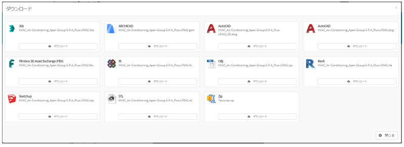

↑Archicadはじめ、モデルによってDXF、ifc形式でのダウンロードが可能なモデルもあるみたいです。

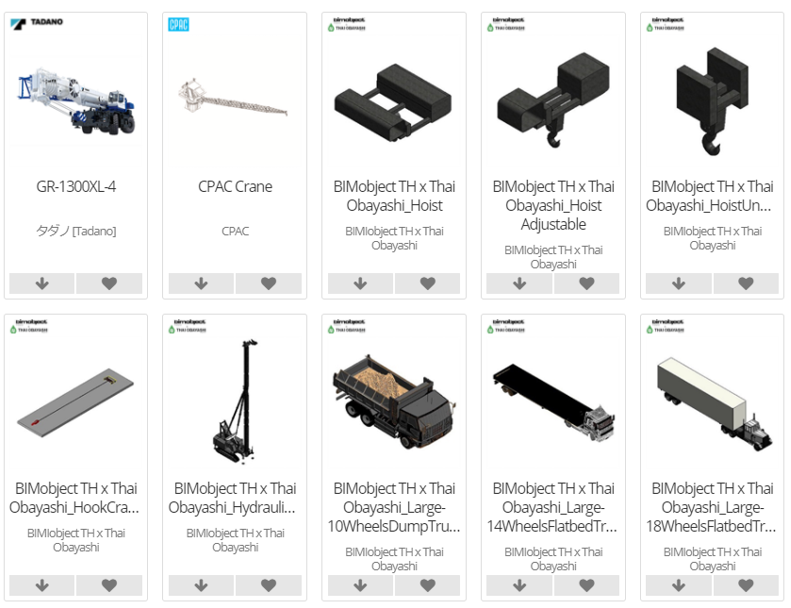

クレーンに関してはラフテレーンクレーンの大手メーカー、タダノから出ているBIMモデルもあったり・・・!(タダノのクレーンはRevitのみでした)
というわけで色々とダウンロードしてみたオブジェクトは下の画像の通りです。
残念ながら、クレーンのジブ等は動かすことが出来ない形式での取込みのようですが、配置の検討には十分に使えるのかなと思います。
