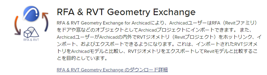

もともとこの「RFA&RVT Geometry Exchange」というアドオンは、例えば意匠設計者が構造モデルを参照して利用したい時などを想定されたものですが、Revitのファミリーデータも利用することができます。
ただし、参照モデルという考え方の通り、元のサイズのまま(パラメータでのサイズ等の変更は行えません)のご利用となりますこと、また建具などの複雑なオブジェクトについてはエラーを生じることもありますのでご注意ください。
なお、各オブジェクトを提供しているサイトのデータ利用については個人の責任においてご利用ください。
変換プログラムについてはこちらをご覧ください。https://help.graphisoft.com/AC/24/JPN/RIO.pdf
GraphisoftのHPにて、Revit用のモデルを取り込むアドオンがダウンロードできます。

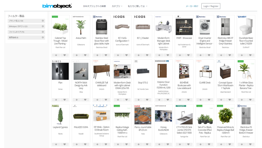

![RVTaddon_02.png RVTaddon_02.png](/t5/image/serverpage/image-id/64417i2E2176246D20AB55/image-size/large?v=v2&px=999)
パット見でかなりのオブジェクトがあります。パット見でかなりのオブジェクトがあります。

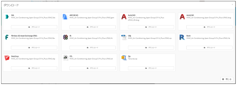

![RVTaddon_04.png RVTaddon_04.png](/t5/image/serverpage/image-id/64419i3C8368D932C7C589/image-size/large?v=v2&px=999)
↑Archicadはじめ、モデルによってDXF、ifc形式でのダウンロードが可能なモデルもあるみたいです。

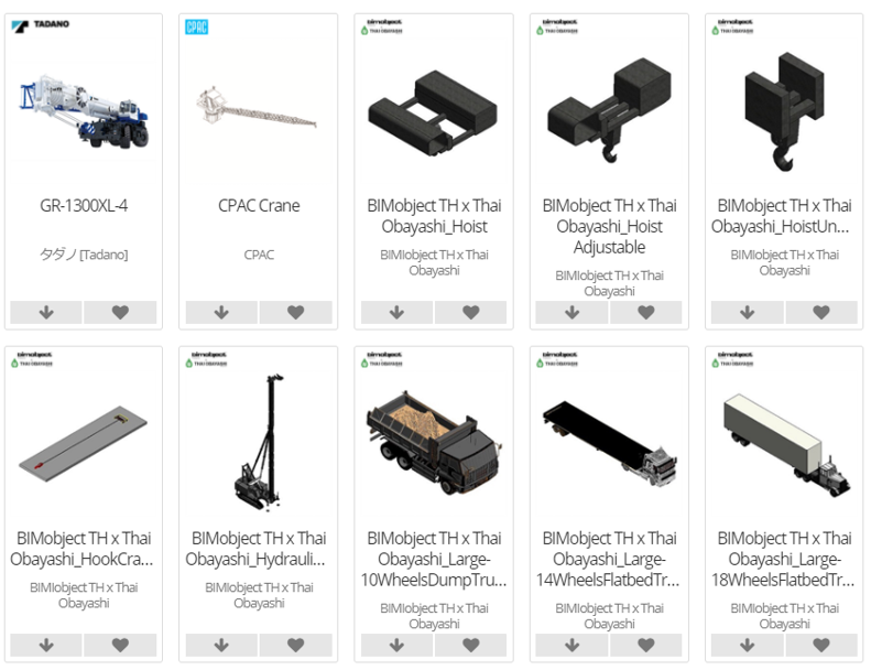

クレーンに関してはラフテレーンクレーンの大手メーカー、タダノから出ているBIMモデルもあったり・・・!(タダノのクレーンはRevitのみでした)
